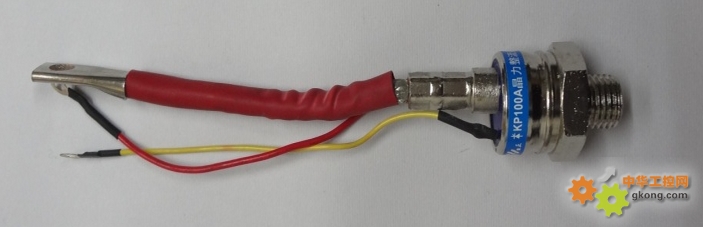

这种晶闸管怎么接线

这种晶闸管怎么接线啊,前面的螺柱是什么情况,没用过

螺栓和粗线接主电路,细线接触发回路,极性在晶闸管上有符号。这种晶闸管以前的型号没有那个红色细线,在水电厂励磁柜上大量应用。

螺旋扣是阳极 红色粗线侧是阴极 黄线控制极

螺柱也是一级,书上说了。

螺母是A级,粗红线K级,黄线G级。

楼上正确,只要控制(G)极具备了晶闸管的触发电压,那么阳(A)极和阴(K)极就会由于触发而导通。现在的电动机软启动器就是应用的晶闸管的触发导通原理。

回复 #5楼 jin2008hai
那细红线是干嘛用的

那细红线是干嘛用的
那根细红线跟那个粗红线是相通的

回复 #8楼 qd
意思是小功率用细线,大功率用粗线?
