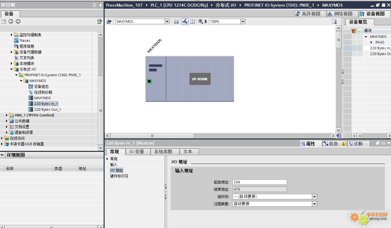

下下来,打开PORTAL,点 选项——设备描述(GSD)——安装你下那个GSD就可以用了。组态的时候,一般情况下安装的GSD都在其他现场设备——PROFINET里边。
最简单的方法:找一个有这个设备的项目程序,直接打开,PORTAL会自己安装缺少的GSD

有另外一个疑点想请教一下,我添加外部通讯设备并自动分配好IO后,输入输入起始地址都是256,(字节为单位)接着我应该怎么定义变量?和IO一样byte就定义%IB256,  BOOL就%I256.0?这样对吗?
