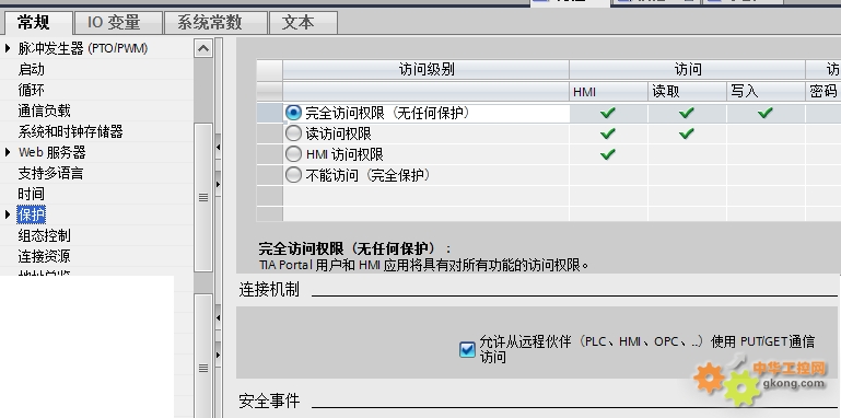

昆仑通态TPC7062Ti怎么也连不上S7-1200,论坛,西门子论坛,西门子代理商,昆仑通态技术,一起上
问题没有解决,但是有了眉目。
昆仑通泰给的提示:
PLC硬件属性里的保护——完全访问权限——容许远程伙伴连接.

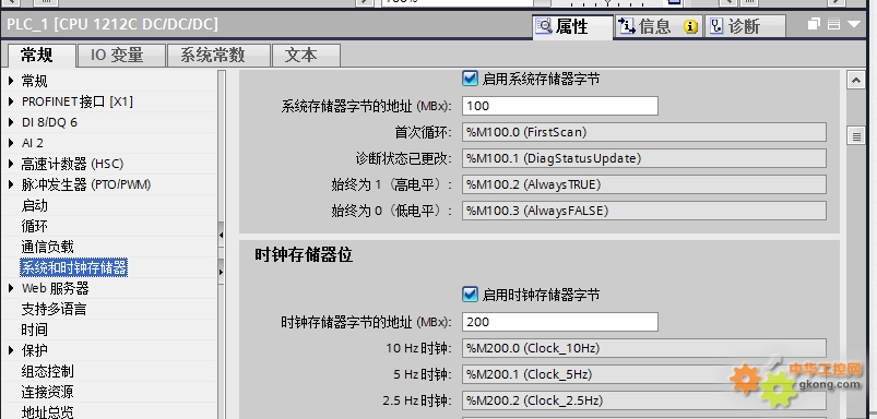

按理说设定了一定可以的,结果不行,出现了第三个问题:
类似于三菱的M8002初始化脉冲,M8012的100MS脉冲,怎么弄,找不到啊!
费了很大的功夫,问论坛,问朋友,找到了
PLC属性——系统和时钟存储器——启用系统存储器字节,启用时钟存储器字节
秒脉冲.
可悲的是,勾选后,写个最最简单测试程序,依然不行,发现博途的V13最高支持我的1212C固件是V4.1,而我的硬件固件是V4.2,很怀疑,但是不敢确定,最后一招,找代理商技术远程协助。

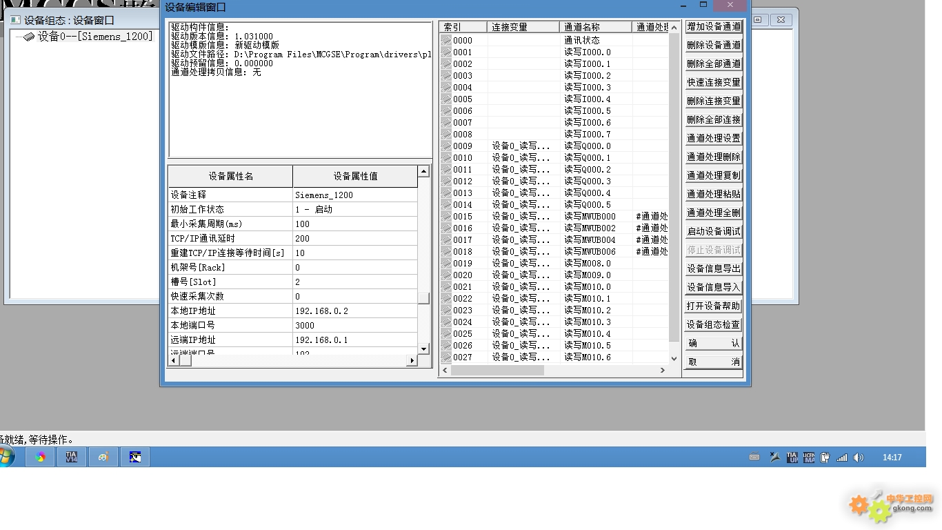

一夜的下载,第二天上午,赶紧安装测试,OK!居然好了,心想与昆仑通态通讯不上也该也是这个问题导致,结果赶紧连上HMI,卧槽,居然还是连不上。
又一次失败了,看看论坛,有个兄弟给了一个图片,
HmI通讯属性
我的软件里没有设备编辑窗口,怎么点设备0-siemens1200都没有用。于是只能继续重装软件了。
昆仑通态的软件很小,10分钟就搞定了,然后几下操作,居然出来了设备编辑窗口!赶紧下载组态到HMI,赶紧试试,PLC还是没有响应!!!!
愣了半天,突然发现,我的人机和PLC网线还没有插上呢!赶紧插上,奇迹发生了,搞了好多天的HMI与PLC通讯,好了!!!

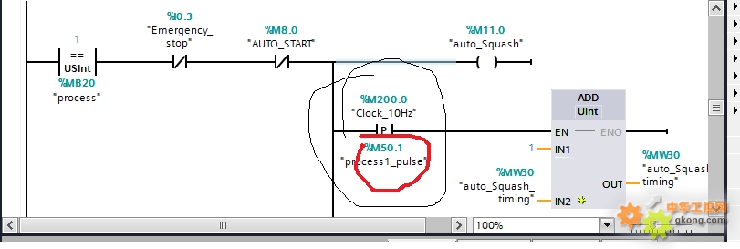

第四个问题:
100ms脉冲的使用,我是利用这个来计数计时的,所以用到上升沿。好家伙,上升沿,就上升沿了,要分配一个M位,结果我自己不够严谨,每次使用都是用一个M位,程序测试一下,第一个脉冲计时正确,下面都乱了套,找了半天,把不同的位分配给每一个,就OK了
秒脉冲的使用.
其实,我知道博途,很强大,功能很多,分类很细,这也是我要硬着头皮使用的原因。但是这过程太惨了。有点受到打击!

发表于:2018/2/2 10:05:22
博图软件里,把 属性-保护-连接机制 的勾打上就好了
