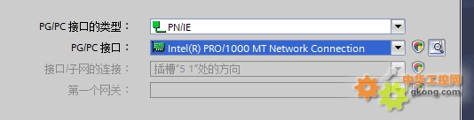

我是win10系统  装的win7虚拟机    博途用了一段时间  PG/PC接口协议丢失    应该怎么找回啊  求大神解答一下   谢谢

重新安装看看可不可以呢!!!

可以这样,前阵子因为需要用TIAV13将系统改成了WIN7 X64旗舰版,发现安装了200的编程软件后在PG/PC下没有MircoWinc接口,无法与PLC通讯,多次重装编程软件仍无法解决.后在网上搜得可以通过命令行方式重新加载所有接口.运行"%CommonProgramFiles%\\Siemens\\Automation\\Simatic OAM\\bin\\s7epaImp64x.exe" -up后PG/PC终于出现了MircoWIN接口!据说这也可以解决没有PPI协议的问题.有这问题的可以试下

我有点经验,安装TIA前线安装独立的STEP7 5.5最新版。然后再安装TIA不然你的老通讯卡不能识别找不到驱动,哪怕你安装TIA后再安装STEP7也不行,而且还得重新安装系统从头开始先安装STEP7.

我试了  可是还是看不见   虚拟机里的博途也重装了

大神  我的虚拟机之前是可以看见那几个协议的      就是调试了两台设备后  协议丢了

我 刚试过了   可还是没有

重装过了   可是还是 没有和HMI通信的那个协议

现在是的PN/IE协议只有这个

PN/IE协议只有这个
