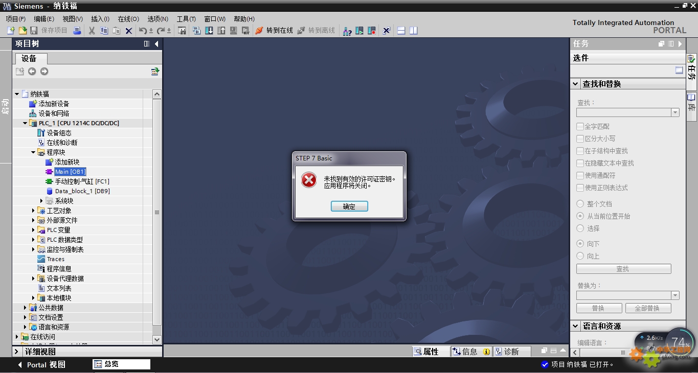

如图所示,点击程序块中的程序就会提示未找到有效的许可证密钥,也上网搜寻过此类的解决方案,使用授权软件也授权过了,再次打开还是这个样子表情。。。。急等大神们给个解决办法,谢谢了!

你的授权肯定有问题
没有授权成功!

授权是没有问题的,不过这个问题已经解决了,解决的办法是:打开电脑的“管理”工具>“服务于应用程序”双击“服务”>找到“Automation Licensi Manager Service”双击更改启动类型为“自动”。重启电脑就好了。

“手动”的时候每次用,都得自己打开。

是的

授权卸载在重新安装
