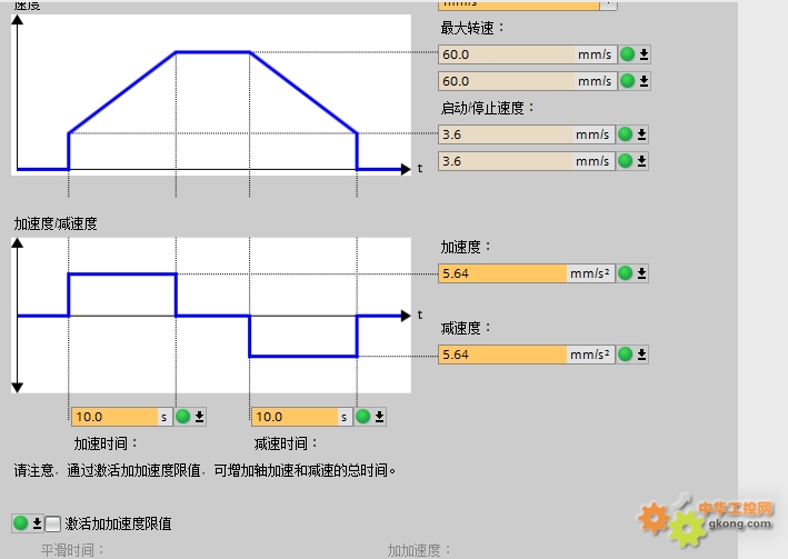

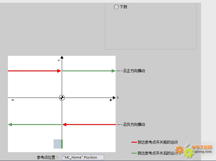

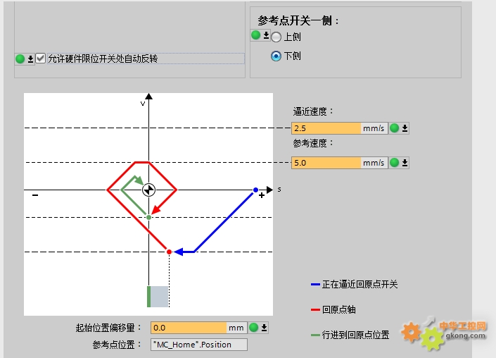

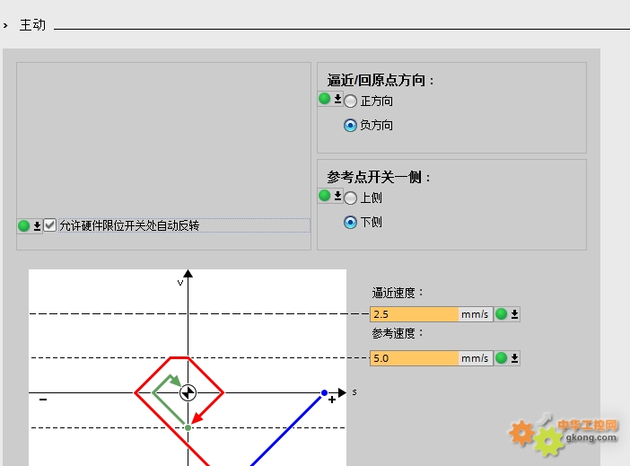

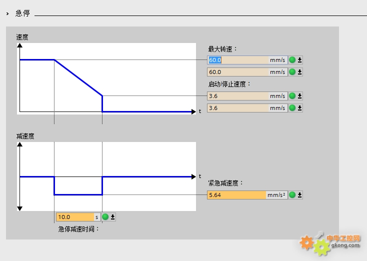

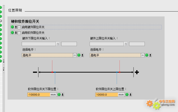

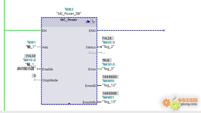

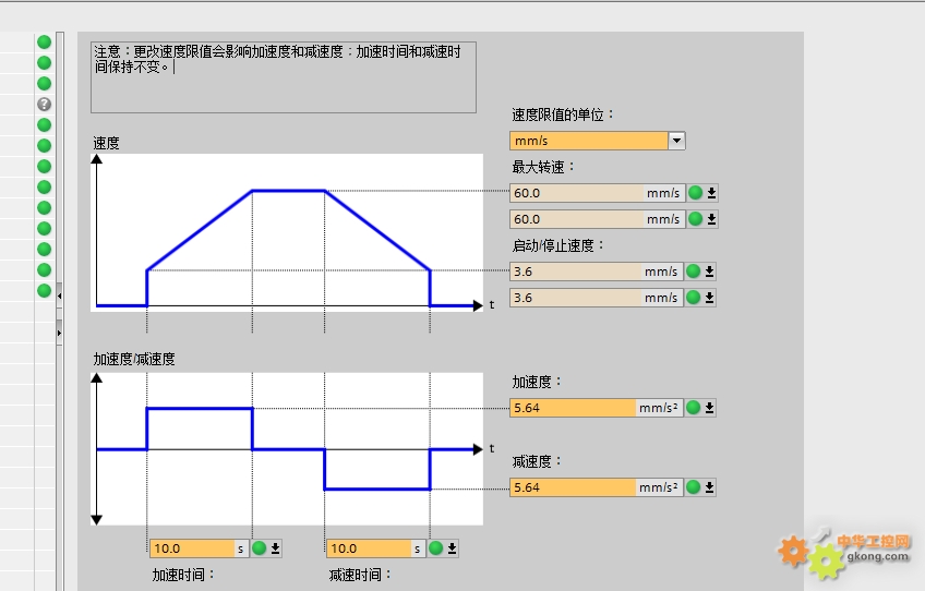

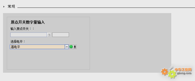

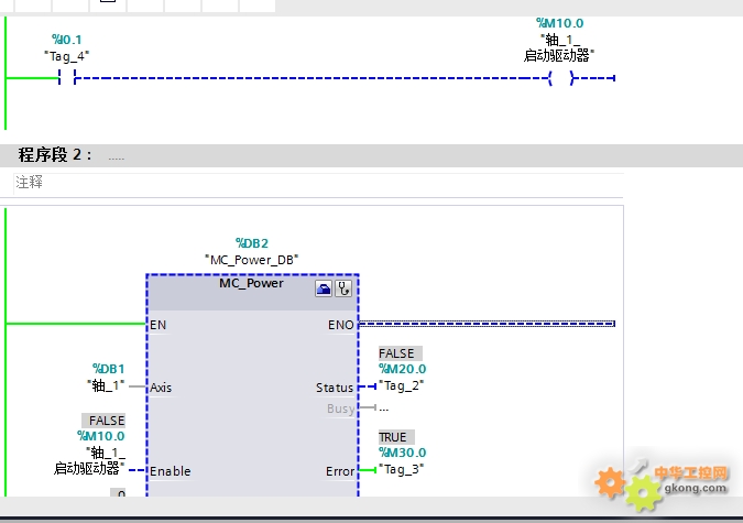

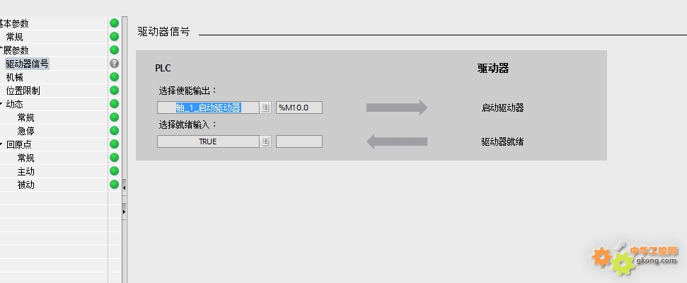

西门子1200plc 一上电运动控制组态就报错。
