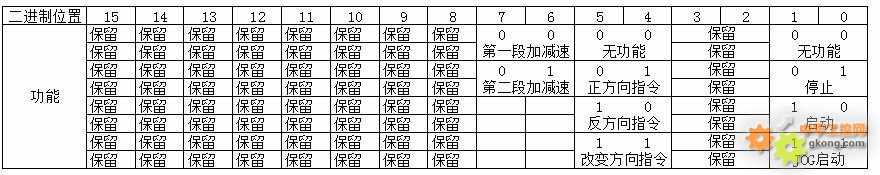

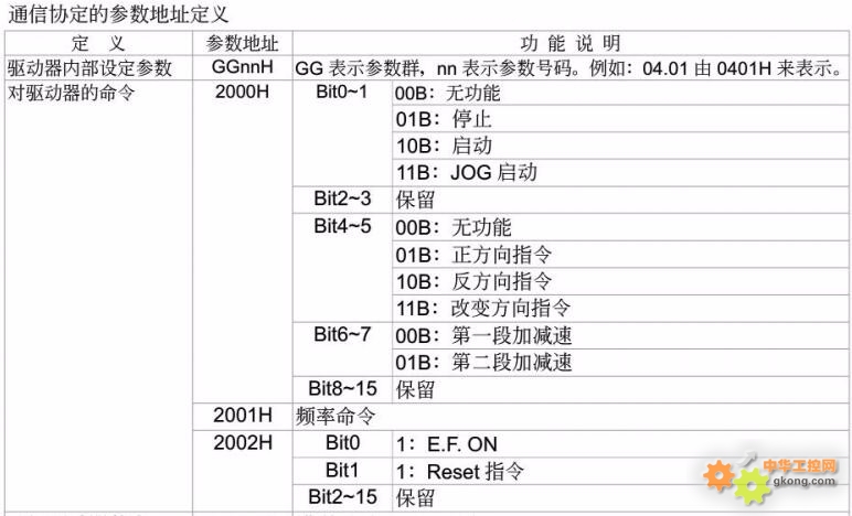

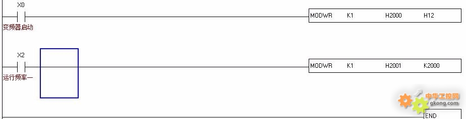

改变频率是将2000数值送入变频器参数地址H2001上。运行就不大理解了,变频器运行参数地址是H2000,数值是10B,送入的是H12.H12与10B是怎么转换的?谢谢

二进制的10应该是2

H12转2进制0000 0000 0001 0010

16进制的H12对应的2进制是:
1 0010
以上最左边的第一个“1”对应于2进制的第4位,也就是你的图中的01B,解释为正方向指令,
0010对应于你图中的10B,解释为启动。

回复 #3楼 pan_xiansheng
谢谢,明白了。

大师您好, 按您刚才所说的,正反向指令丶启动,为0001 0010。 假如排序顺序为,启动丶正方向指令,它就为0010 0001,对应的16进制为21了,,,,,我可能有点杆精,不过实属疑问所在,还望大师指点,谢谢。
