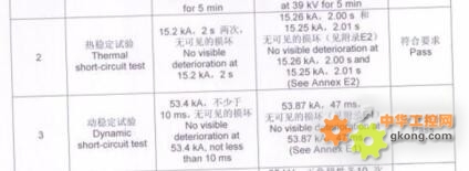

楼主前段时间翻看资料,发现电缆附件的技术说明书中短路热稳定和动稳定的数据如下:

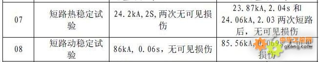

接着,楼主翻阅到检测中心的检测报告,测试标准和数据如下:

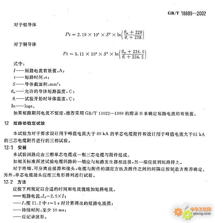

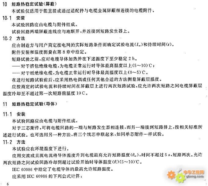

楼主蒙圈了呀!怎么同一种产品,技术说明书和检测报告的数据不一样??是产品性能好,远远高于国家标准,所以出现这种情况,还是做技术说明书的人弄错了呢??于是乎,楼主翻阅标准,找到GB_T 18889-2002中的标准,如下:
楼主百度其中的数据和公式,如下:
至此,楼主基本断定短路热稳定和动稳定的数值,和电缆的截面大小有关系,和电压等级没关系。至于技术说明书和检测报告中数据不一样的原因,楼主还是很费劲。抱着征求意见的想法,楼主去请教一个朋友,国家电网检测中心电缆附件检测的负责人,结果他告诉我,短路动稳定和热稳定的数值,和电压是有关系的!!!
楼主大惊啊!!感觉一下子回到了原点。赶紧来论坛请教各位老前辈,分享下经验,帮楼主指点迷津!谁对说错已经不重要了,楼主想知道哪个才是正确的,如果能从中理解或找到两者不一样的原因,那楼主就更开心不过了!
