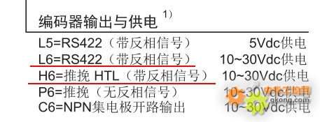

请教,这个图是编码器的输出方式,红笔划的两种方式有什么区别?输出都是6条线的

A+,A-,B+,B-,Z+,Z-
还有两根电源线

正反 信号,,可以

RS422信号又称TTL差分信号,接线时反向信号一定要接的,这个差分信号就是正向信号相对于反向信号的,这种信号抗干扰能力较好
HTL信号又称推挽式(推拉式)信号,接线时反向可以不接,正向信号或者反向是相对零的,该信号兼容集电极NPN、PNP

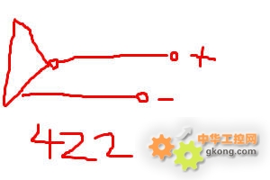

422是这样的结构吗?
以下是引用冬立自动化在2017/1/5 12:05:50的发言:

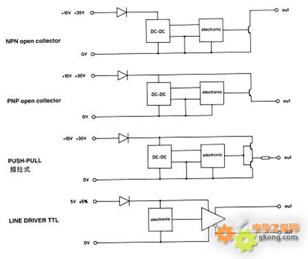

这是相关信号输出电路图
