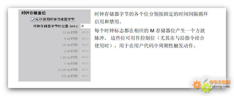

S7-1200有没有类似于日系的100ms或者10ms脉冲继电器?
手册上没有看到啊,没有的话只能用定时器来做了!

以下是引用fuhuafeng72在2017/1/4 19:48:42的发言:
Good Luck~

回复 #1楼 cvlsam
谢谢,已经搞定,是软件没有和硬件兼容导致。
