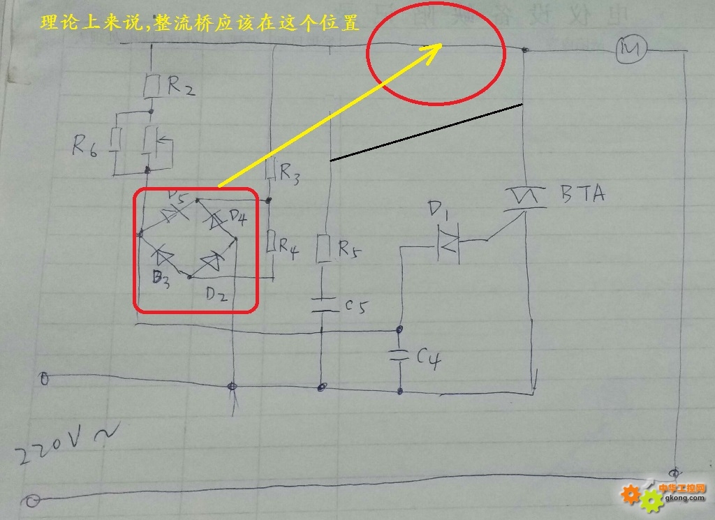

这个电路对不对

#10楼
整流输出部分是有点怪。

#11楼
电路应该有问题、再仔细测绘下

#12楼
应该参照全波桥式整流滤波电路看看

发表于:2017/1/4 21:12:57
#13楼
个人看法,不一定对,因很久不玩这类电路了。
