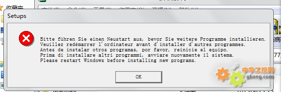

发表于:2017/1/3 20:45:23
回复 #3楼 cvlsam
安装显示这个提示

楼主的系统是正版的,西门子要求正版系统

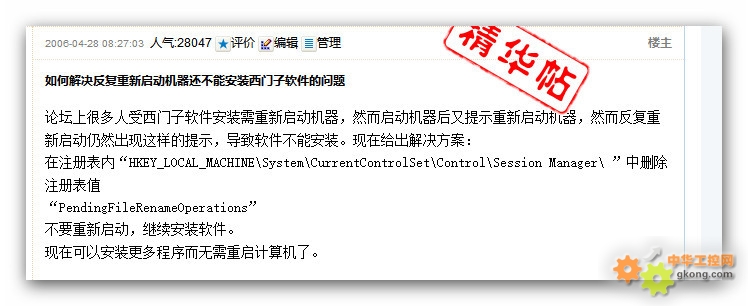

以下是引用A888333在2017/1/3 20:45:23的发言:
安装显示这个提示
当我第一次在这个论坛回答这个时,我还是单身,十多年过去了,这个问题还有人在问,为啥不去搜一下西门子,反复重启这些关键字呢?

以下是引用cvlsam在2017/1/4 6:02:50的发言:
安装显示这个提示
Good Luck~
