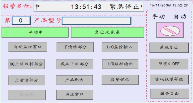

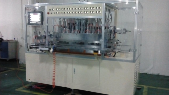

1、需求概述
本软件为全清洁智能程序,搭载超高速梯形图执行引擎“ 西门子LO GO!”实现了系统的高速化,采用了独立控制、智能报警、暂时停止、信息监控等一系列子程序组成的顺序、运动控制的一体化智能控制系统,并且与组态软件组合使用能实现远程监控和控制,达到方便、快捷、简单的和谐操作。分为多个单独子程序模块实现功能流程的控制。

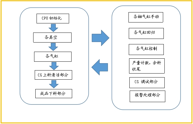

2.西门子LO GO!软件结构

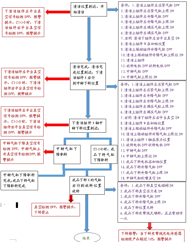

3.子程序模块程序详述(流程图)

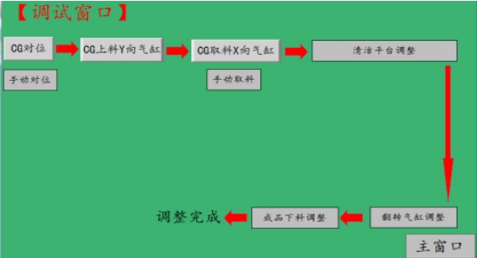

3.1.CG调试部分
功能:对位CG上料、取料、清洁位置一系列的简单控制(切换不同尺寸的产品非常方便)
