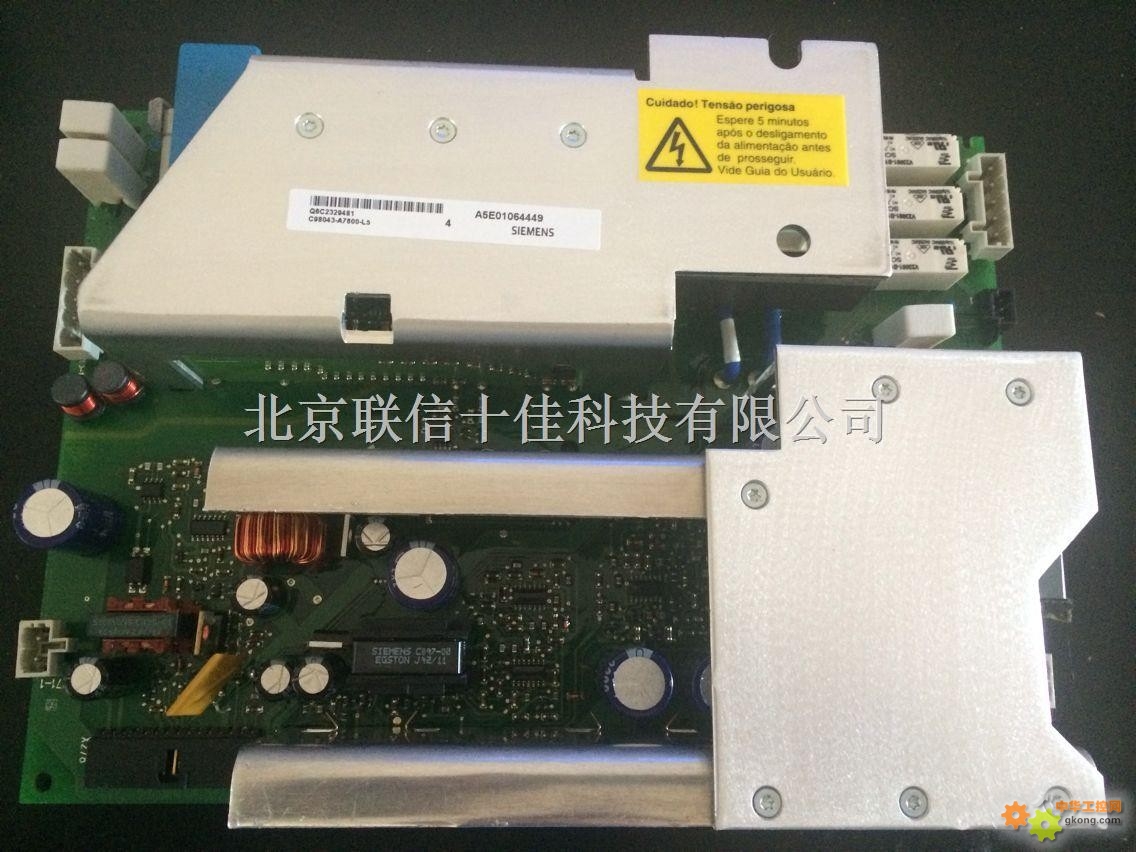

西门子m430 220kw 电源板

正在修,没图,求电路图

本论坛有高人分享过这种机型的电路图,搜搜看。

此板电路图我已经画过,就是拍照上传看不清楚,又不会电脑画图,所以一直没有发帖。

这个电源一般都是24V电压没有 可以用个AC380转DC24V的开关电源代换

我这也有一台,电源板没输出,芯片7脚二次供电与8脚基准电压有LM393和一个开关管子他们之间的关系是怎样的,请高人指点,谢谢

我也遇到过两台,电源没输出,直接整块板换了
