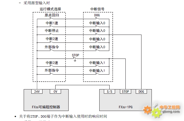

在使用FX3U-1PG时,可以不接STOP信号,在程序中停止么,程序中如何停止正在进行的脉冲。

可以通过25号缓冲区的b1位进行停止控制的。

硬件上不接可以在软件上控制;
