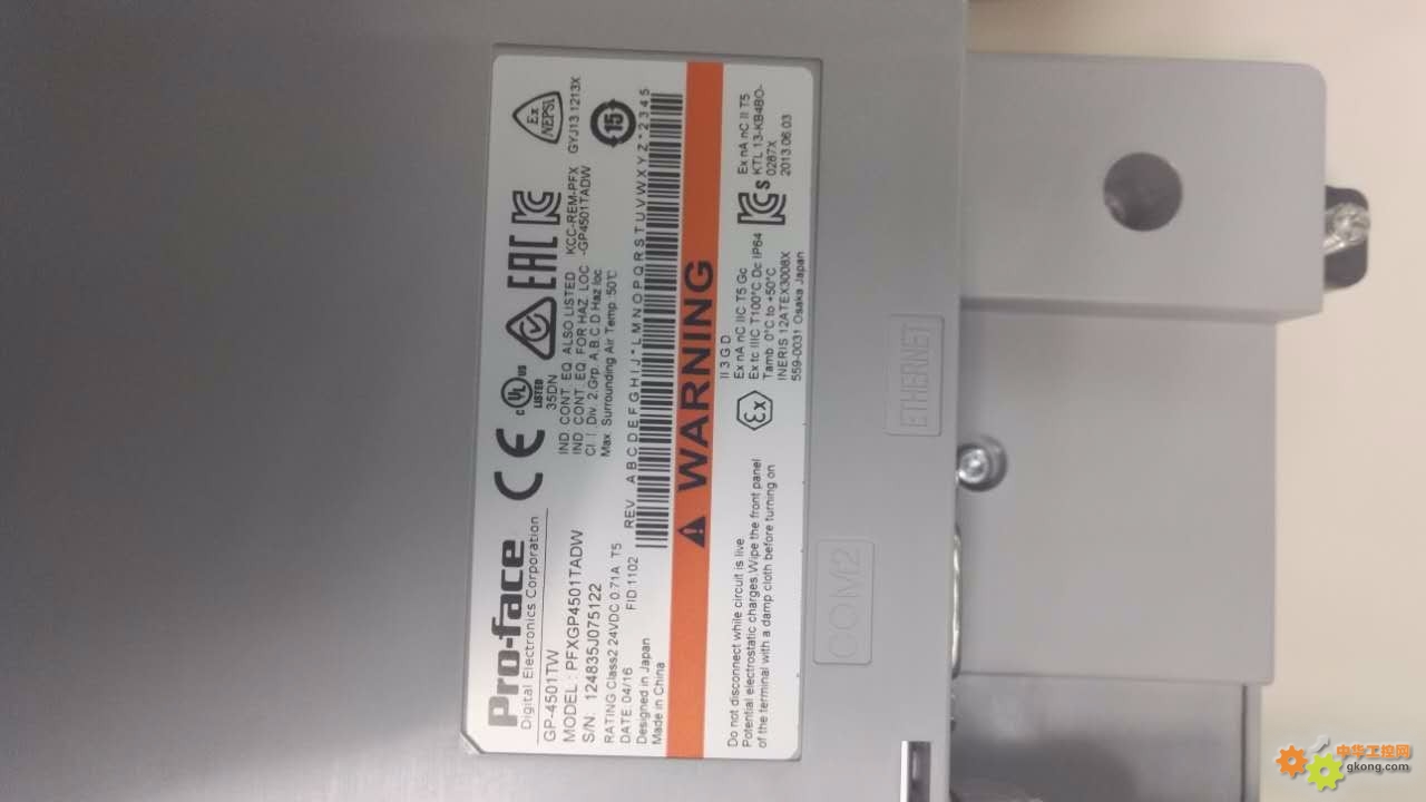

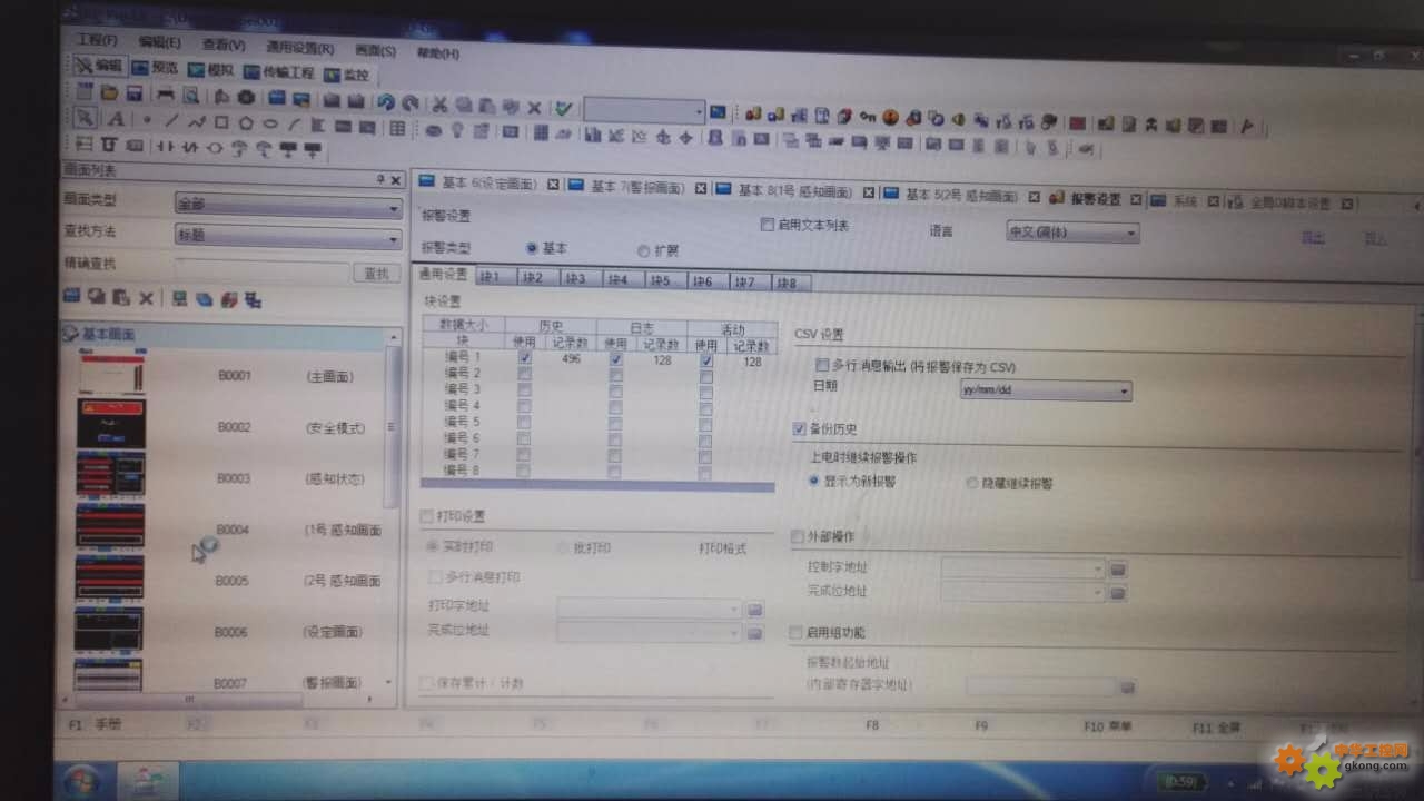

各位大大好:手上有一台pro-face GP-4501TW的屏幕,是韩国人装机的带来的设备,因为都是韩语的,领导要求改为中文显示,其他的都改好了。现在就卡在异常警报上面了,选择中文输入下载进去,GP机报异常。改成韩语的异常显示不出来,请问是哪里设置错了吗!谢谢

4.0的软件,忘记说了。

搞定了,字体没传。系统里字体重新传一下就好了

更改字体的,一定要设置字体
