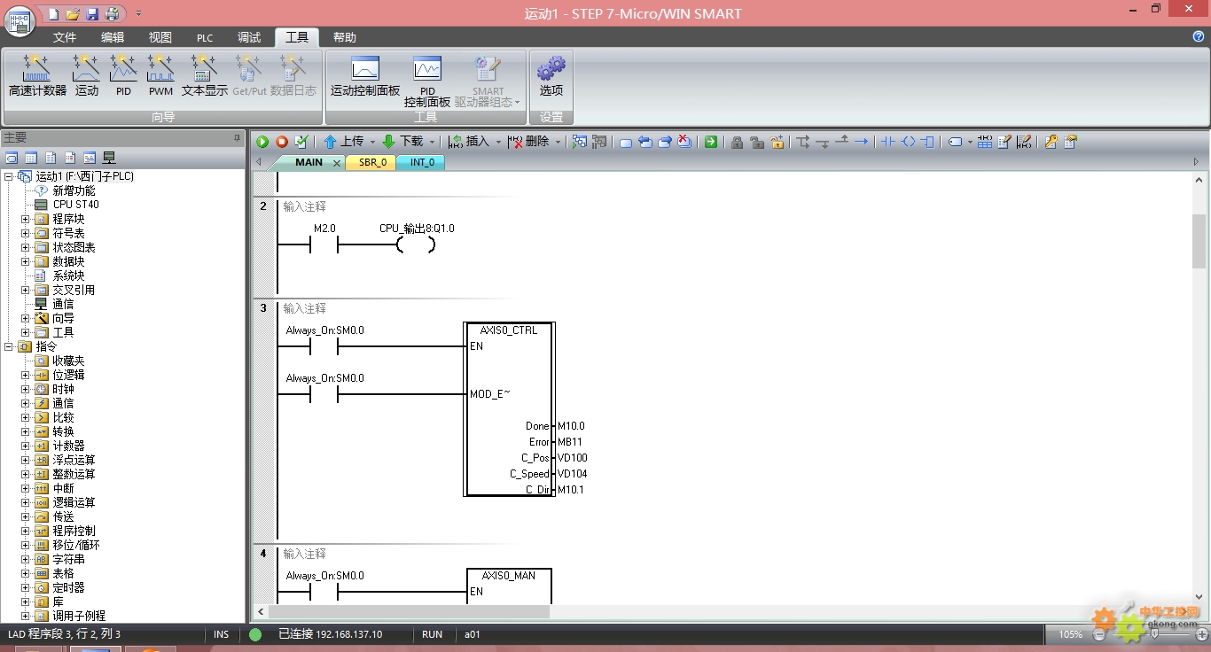

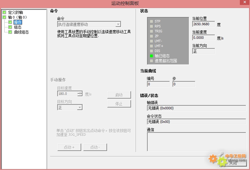

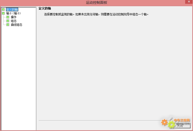

如图所示:哪位师傅知道什么原因。

就是灰色的

要把PLC置stop状态

的确是,要在离线状态下编辑吧表情

你的定位子程序不能运行才可以使用调试面板;如果有定位程序处于运行中就不能使用调试面板
