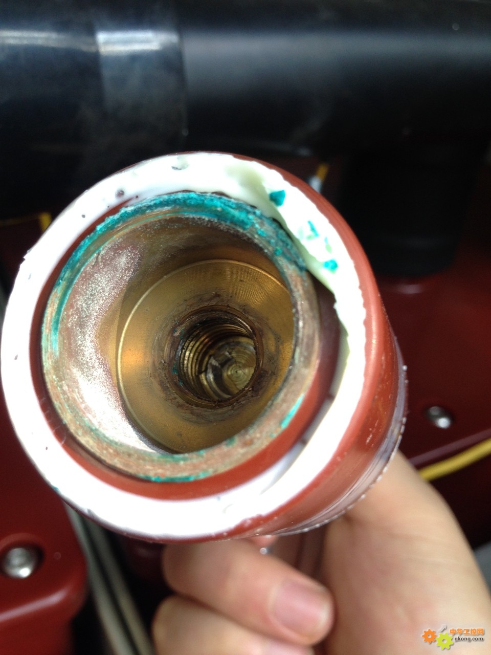

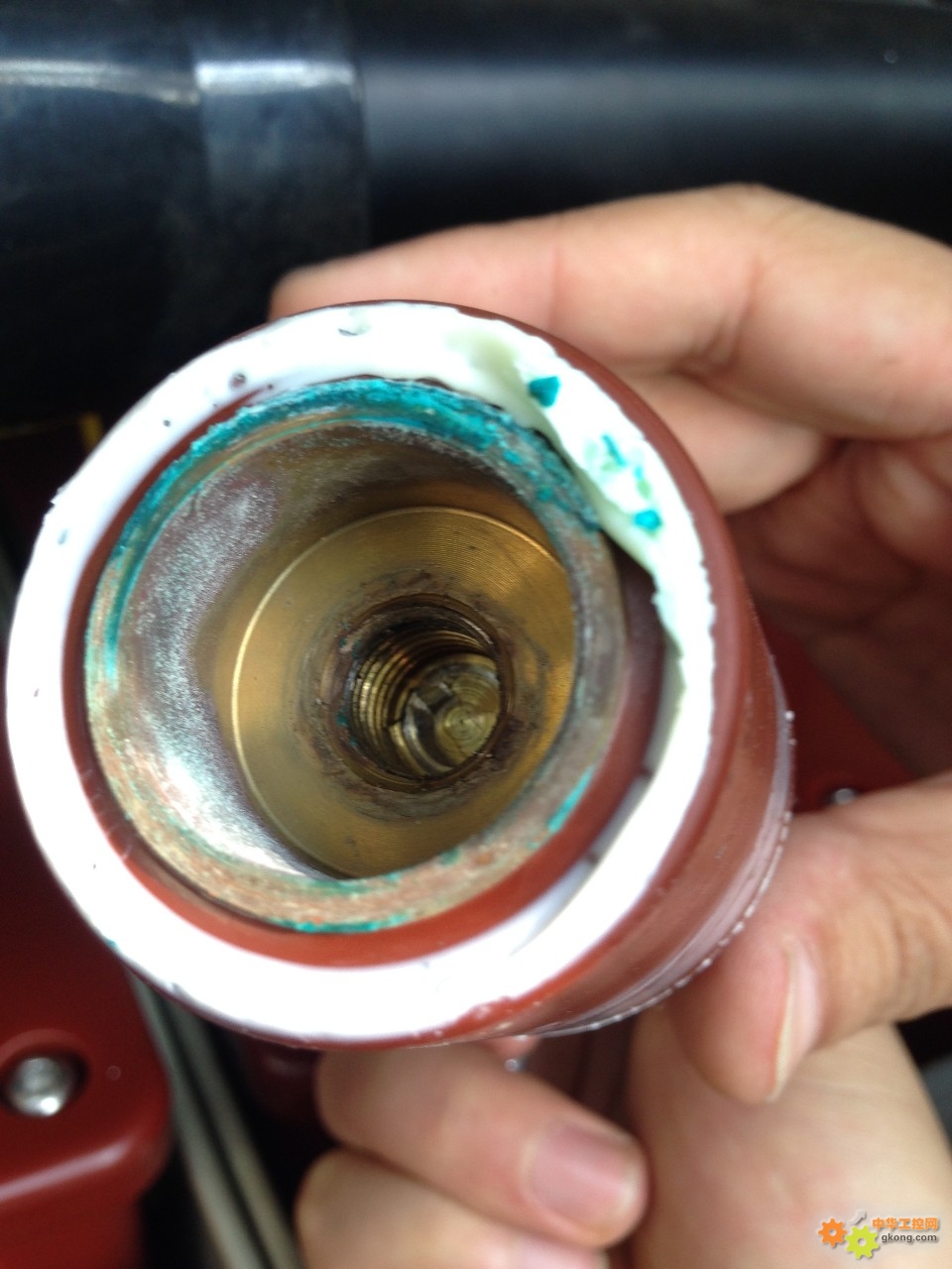

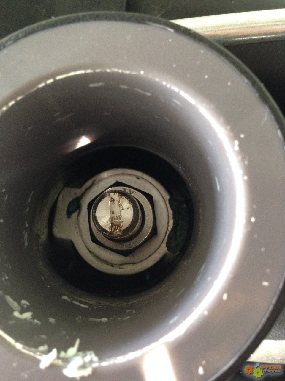

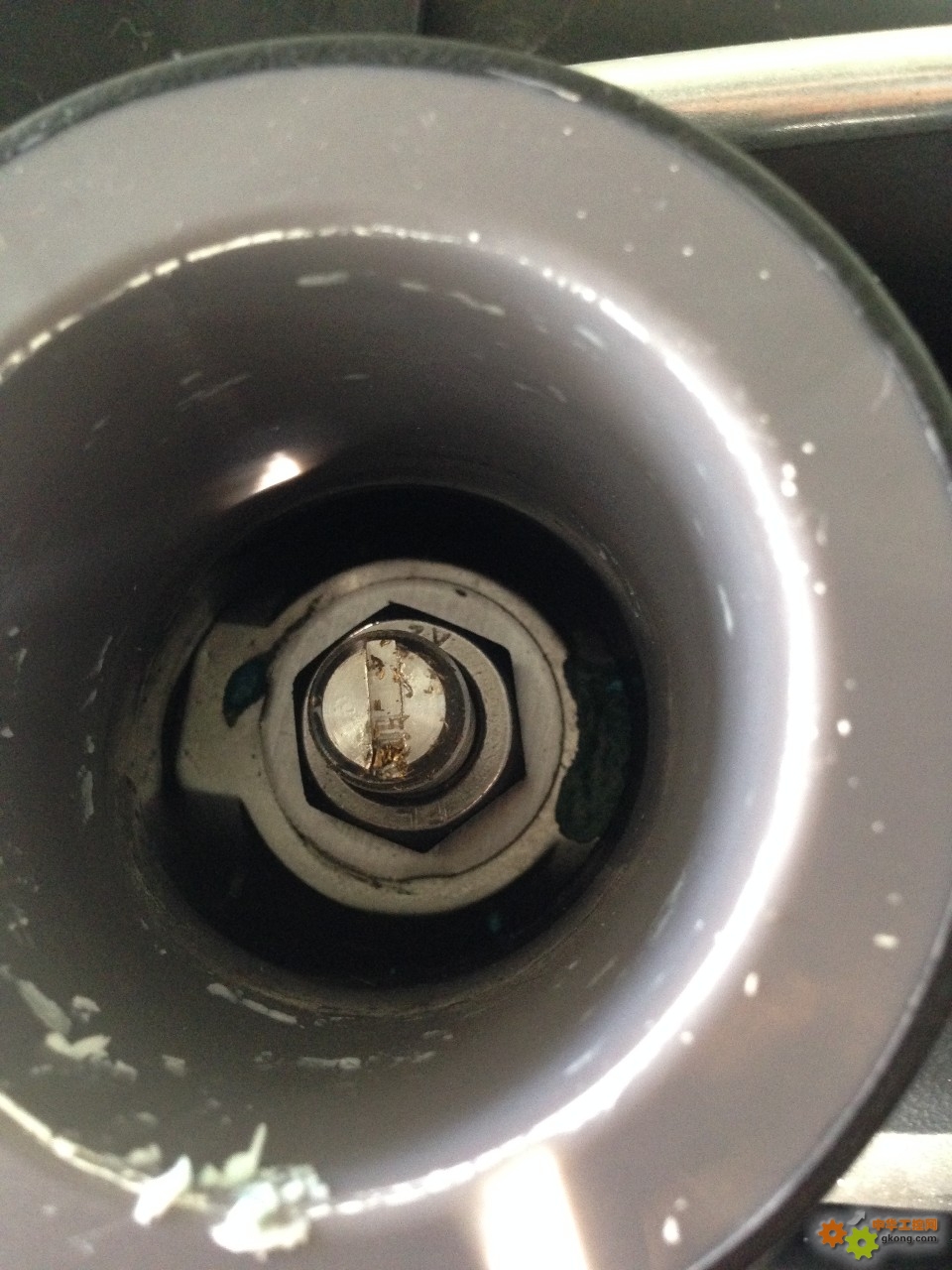

前几天客户让去现场看一个柜子,柜子厂家是去年安装的,放置了1年,今年测试不过。
打开看的时候发现铜件表面都生了一层铜绿。
铜件本身是镀锡了的,内部是密封环境。
铜件表面唯一接触的只有电气润滑脂,有的地方叫硅脂膏。楼主猜测会不会是这个电气润滑脂或者硅脂膏给它腐蚀了。

前两张图中黄色的T2铜未镀锡,后两张银白色的T2铜表面镀锡了的,还是锈了。

没有完全镀锡啊。

你这环境湿度有多少啊?
抹点防锈油试试!

这看起来像一个电灯泡的灯头。

猜测,如果硅脂是涂满了、隔绝空气了的(隔绝水汽),则应当与硅脂含有杂质或选用不当有关;如果是未涂处氧化、腐蚀了,则可能与没有保护、长久未使用、保养原因有关。
可以取其硅脂,在他处做试验。

产生铜锈的原因是酸,说明有酸的成份接触了铜件。

和润滑肓关系不大,感觉还是进水气了

应该是受潮了导致此原因..
