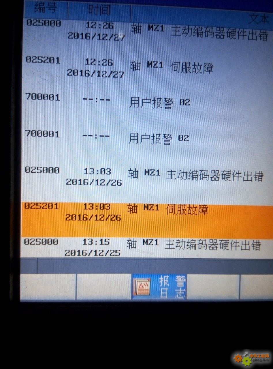

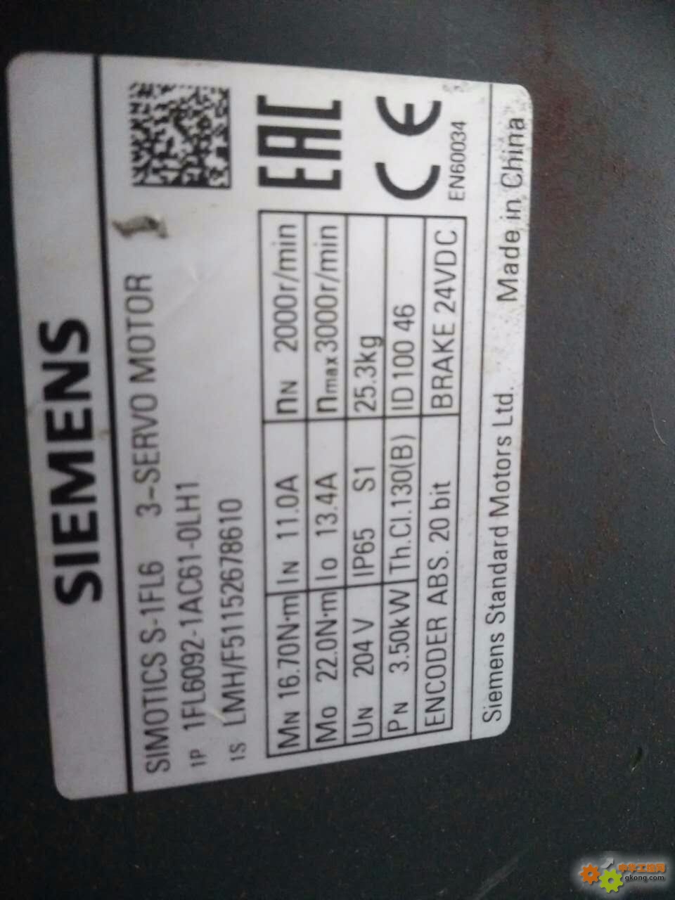

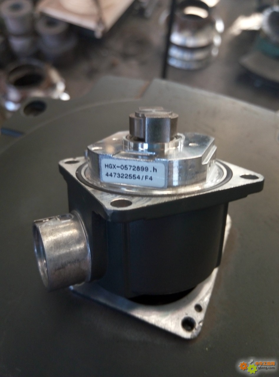

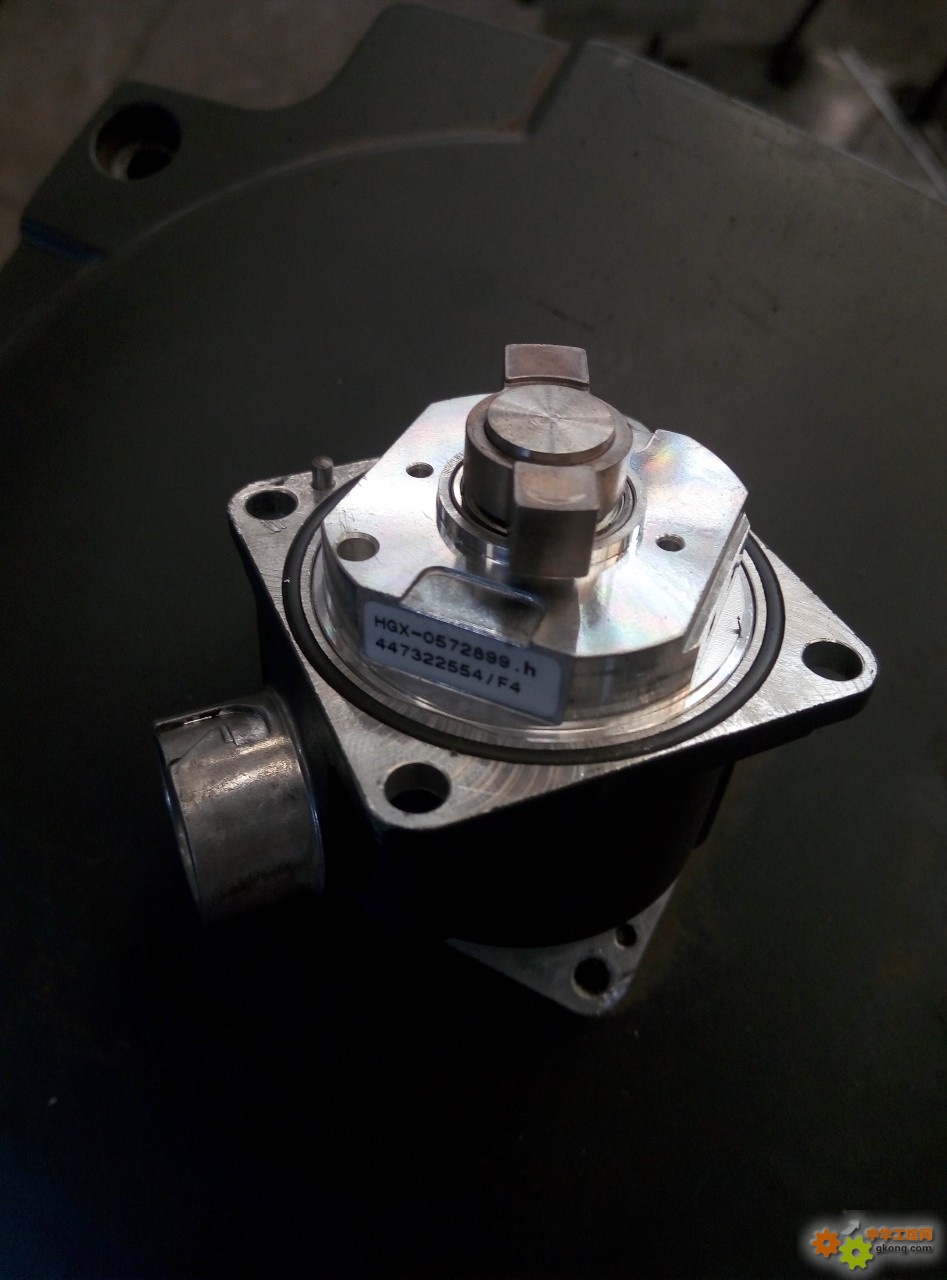

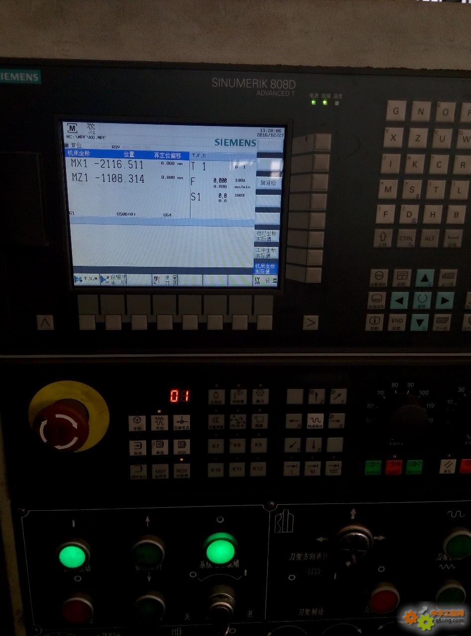

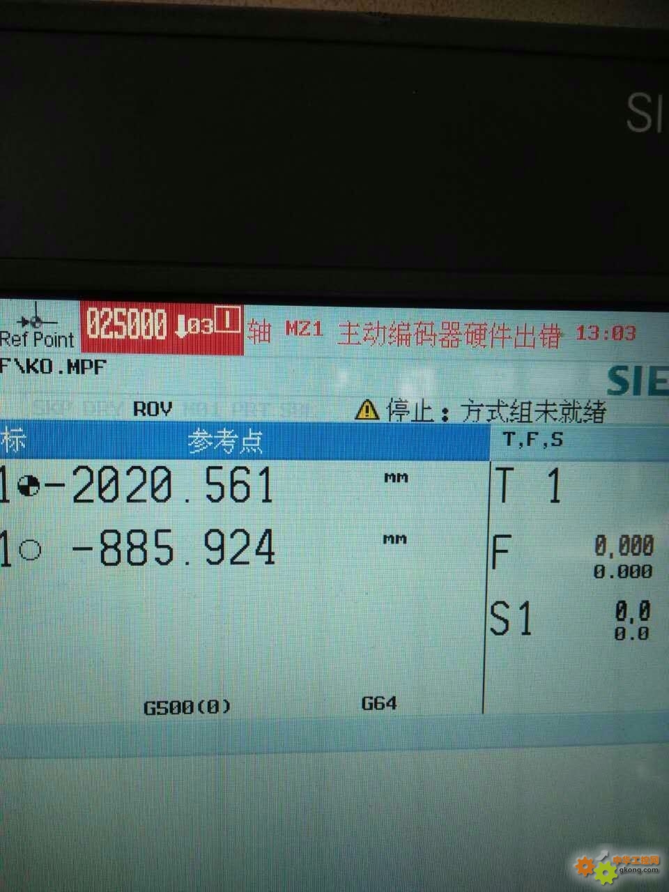

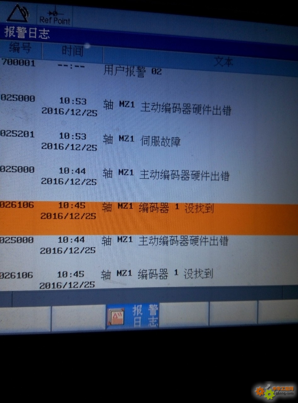

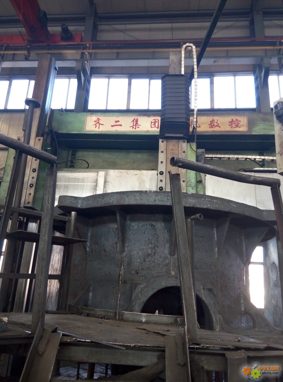

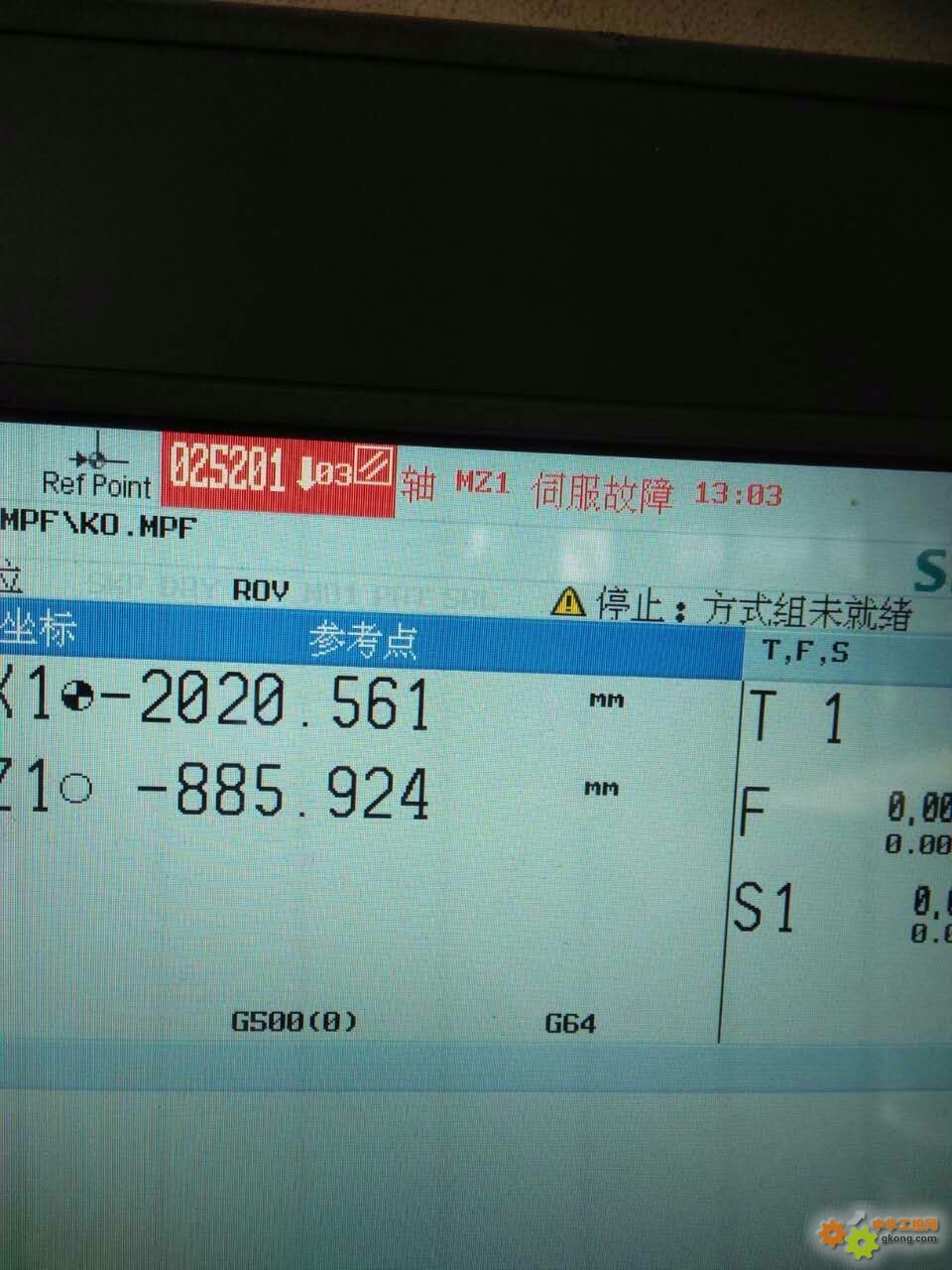

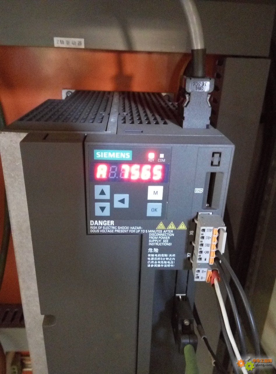

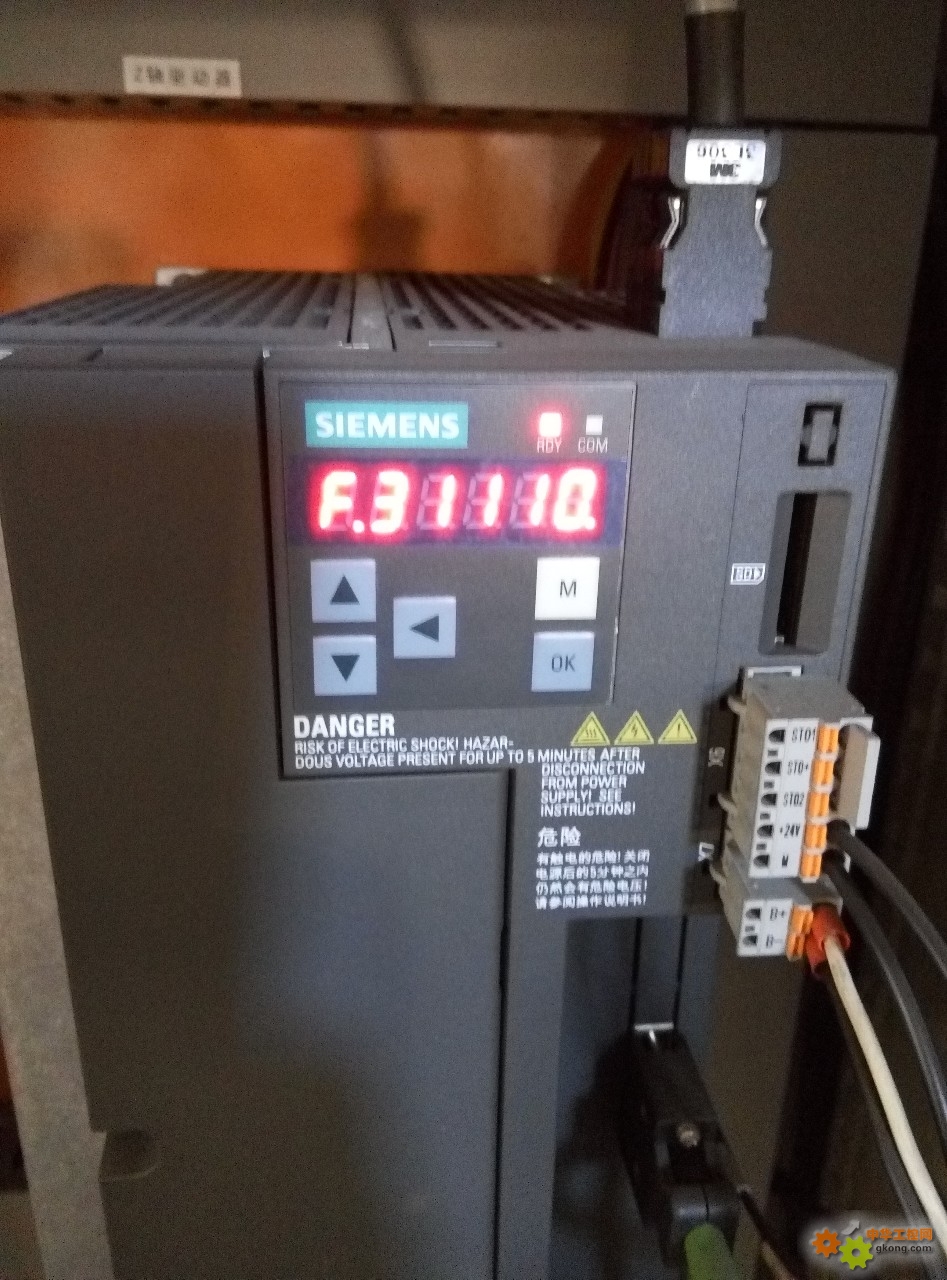

一西门子808D改造的数控立车,最近报Z轴主编码器故障,怀疑是线或编码器故障,由于没有备件无法准确判断,有大神知道吗

该故障只有断电复位后能工作,有时能工作很久,有时几分钟,十几分钟出现,不规律,厂家说可能是线接地不好或干扰造成的,大家给分析下

拖链里面的线一定要看一下

25000就是编码器的问题,或者线缆问题,或者驱动问题,如需详细了解请联系电话051281661195

从三个方面检查,1. 主轴编码器电缆及插头,这是软故障最好找一根备用电缆不走拖缆试机,  2主轴是否震动很大,如吃刀不均匀,波及编码器  3  编码器是否进油这情况也不少。编码器插头,紧固螺钉松动,都有可能。

现在是换了线好了

机械加工设备,托链内的线磨损,一定记得关注。一些信号线破损,导致的故障不稳定,换了编码器也不能排除。
