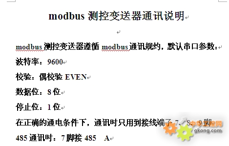

你好!我的问题还是没有解决,你说的8个仪表分时轮询,具体怎么分时,如果有相关的案例给我参考就好。至到现在基本上我知道了个大概,但程序还没有写出来,我想照抄台达PLC与变频器通信程序试试,只是改地址和通信数据与仪表图相同。请多多指点!谢谢!
如图所示

#16楼
