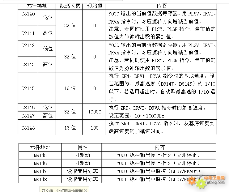

这个说明书有详细的,不过现在3u.3g的不一样了

这个定位地址和3U的不一样,很容易搞错

3U是3轴的;
1N只有二轴;地址都不一样的;
