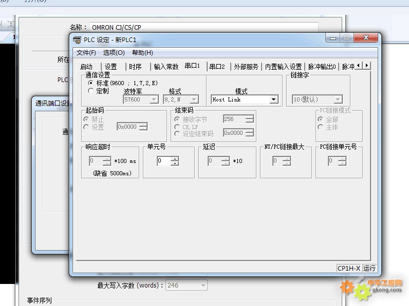

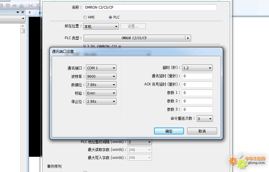

与标题相同,我现在的接线是触摸屏-plc,2对2,3对3,5对9,plc4和5短接

就是通信不上呀

忘了说了,就是这样的接线跟设置,但就是通信不上,不知是我的接线问题还是设置问题

两边的波特率都不一样,怎么能通讯上。

触摸屏RS232通信口管脚定义告诉我!
2脚是发送还是接收?
3脚是发送还是接收?
5脚确认是信号地吗?
告诉我这些 我就能帮你!
