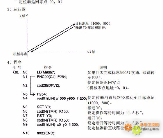

用3U连20GM怎么写直线插补的程序?

图中M9057我输不进去啊。没有9057。。COD又是什么指令,也没有啊

20GM里面可以写程序

这个地址不是PLC的地址,是20GM模块的地址。
这模块有个单独的编程软件,这软件中有各种控制的图标可以用来编程。

M9000~M9175是在20GM内使用的;
你在主机上当然输入不了;

这个程序是写在20GM里面的;3U可以读写20GM的缓冲区

要使用20GM是不是必须要先用20GM自带的软件进行编程啊?然后在通过PLC控制?

要用自带的软件编程的。

20GM要做插补必须用正向脉冲和反向脉冲的输出形式吗??????脉冲+方向不行?
