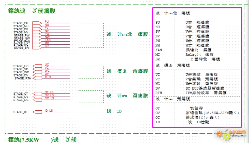

我想问问为什么公司的电路图里面都是这种乱码,有没有什么办法可以看到乱码的内容呢??

看不到乱码的内容看不懂电路图

我遇到过PLC注释是这样子的,当时写程序用的是繁体的体统做的,拷贝到简体的系统上全是乱码

CAD的话看字库是不是没有 下载一个

应该是转换格式的问题

CAD的字库不一致造成的,换一个字库试一下

字体不一样,打开的时候应该提示过没找到画图时所用字体,要你选择替换,一般按照提示安装缺少字体即可

我在电脑上看触摸屏程序时有遇到过,繁体字显示乱码!我用金山快译2007试了一下居然可以把乱码显示回繁体字了,但简体字就变乱码,后面再自己改回来就行了,楼主可以试试!

如果是CAD图那么就是字库没有
打开时有提示的
按照提示找字体放进去!

我看不懂是什么软件画的图。
比如双击相关的字符(或适应的方法进入修改状态),看能否显示正常文字;再可以看看有无字库的选择,或语种的设置等。
