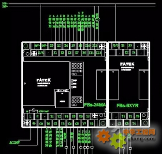

cad大家画PLC一般怎么画?

基础版:画个方块然后放几个端子。
专业版:厂家的CAD图档拉一个,然后看上去非常像PLC实体。
高级版:PLC盒子。
土老板只要看上去像就可以了,专业版蛮适合的,就像做界面,要动画版的。

发表于:2016/12/27 13:46:47
一般按外观比例画个样子,两侧分布输入输出,就是接线端子和实物位置大致一样。个人的画法。

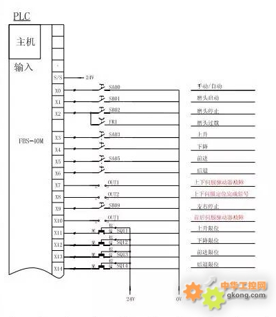

发表于:2016/12/27 14:15:08
图纸画的各种各样,看个人喜好

发表于:2016/12/27 14:50:50
电气版直接调出来即可,如果是机械版CAD的话,一个框两侧按照实际端子台或者按照端子台的硬件编号均可,外部引线号码就是PLC的程序地址
