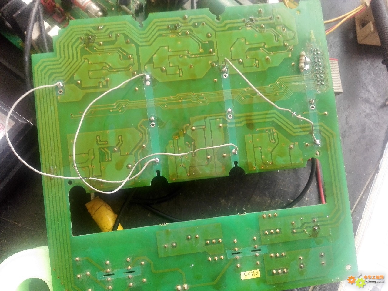

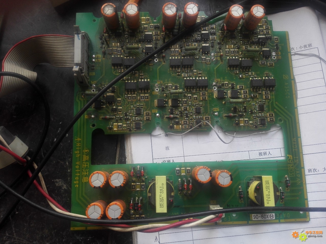

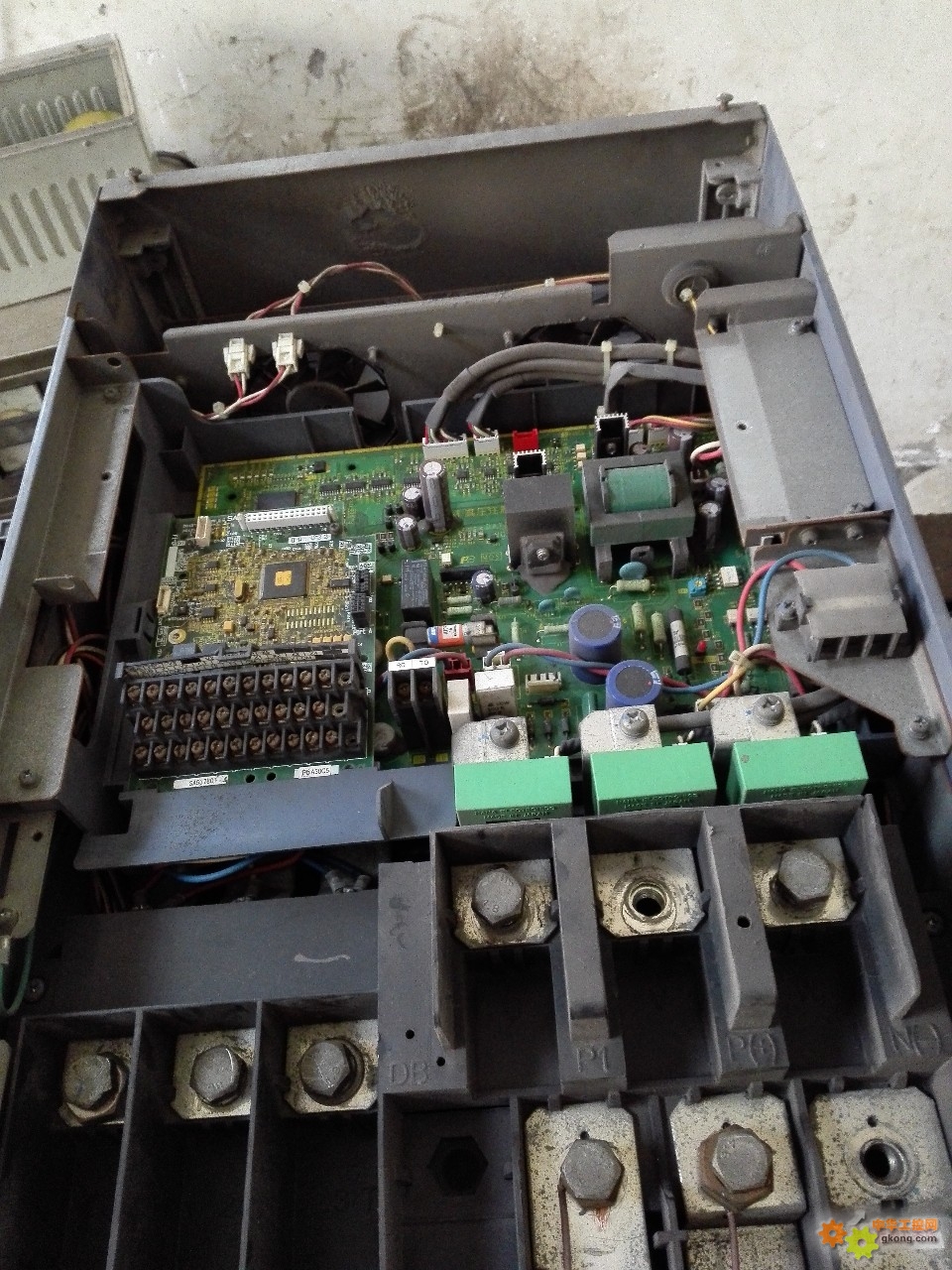

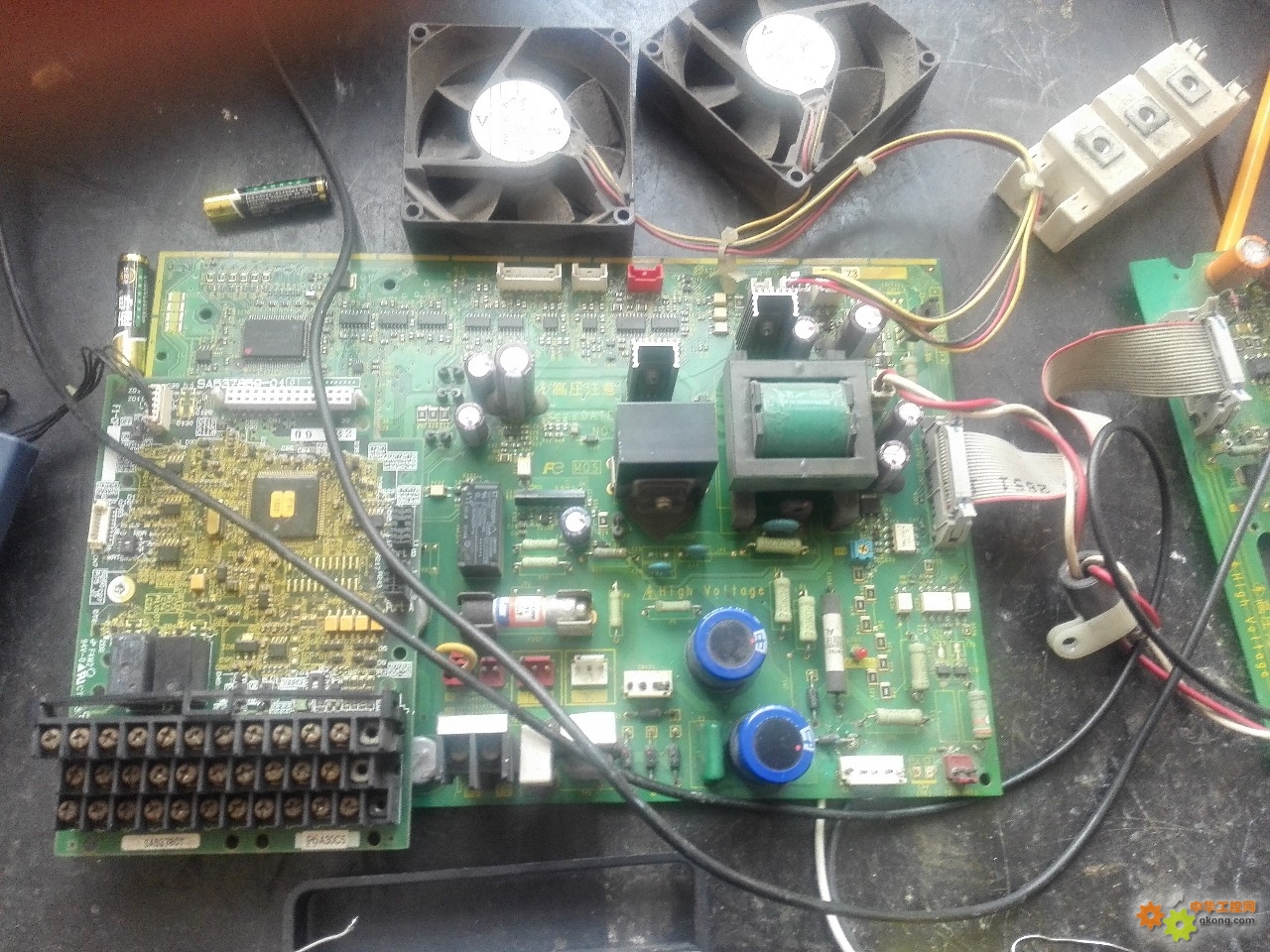

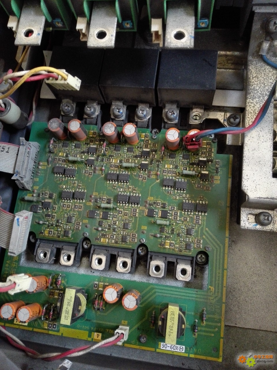

前几天坏的,启动就报OC3 可以把故障锁定在管压降检测这一块,拆机,拆板,拆模块,花了我不少时间,上电后报OH,只须把原装的两个风扇装上,短接CN20(测温电阻),TT1和TT2之间接一个5K左右的电阻,OH就可以屏蔽了,然后启动报OC再把TE2.4.6分别与TC1.3.5短接,就行了(和普通的管压降检测是一个形式),到了这里就可以启动了,不再报故障。,那么已经可以确定和板没关系了,检查模块,12345都正常,第6管马上发现问题了。现在只差买个模块了,,可是因为给公家干活,就再玩玩,发现有频率了,可驱动无输出,ps9613好像是个输出反馈,A3150V是驱动蕊,这里的输出检测电路和以前见的不一样,也不想花的时间,反正问题解决了,分享一下,也希望修过这板的师傅们告诉下无输出怎么屏蔽。
