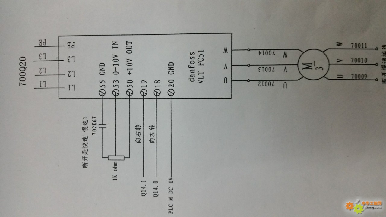

我设计的丹弗斯Fc51电气图,对吗?可以这样启用或断开电位器调速吗?另:第二段速度该设置哪个参数?

我设计的丹弗斯Fc51电气图,对吗?可以这样启用或断开电位器调速吗?如果把这个“702K67”触点,接在53点可以吗?请前辈们指点,叩谢!
另:请问第二段速度该设置哪个参数?我看了说明书仍不明白。请前辈向赐求

我手里没有这个机型的说明书,但看你绘的图,从55断开是可以的,从53断开虽然也能实现断开功能,但10V电源一直有功耗。

应该不可以,55断开后,53无法接收到给定模拟量,速度将变为0。建议用变频器的多段速,通过DI端子切换。

感觉不应该这么用

这样应该不行(r如果可以你的电阻器调的位置不同你断开55变频器的速度也是不一样)

我在你的另一个帖子回复你了 切换速度 不用你想这么麻烦的,接好线设置好参数,程序里给个切换信号,就会自动切换你想要的速度了

断开地也能收到电压信号,想要什么速度直接端子多段速不是很好嘛

断开了就是10V输入了也就是频率上限
