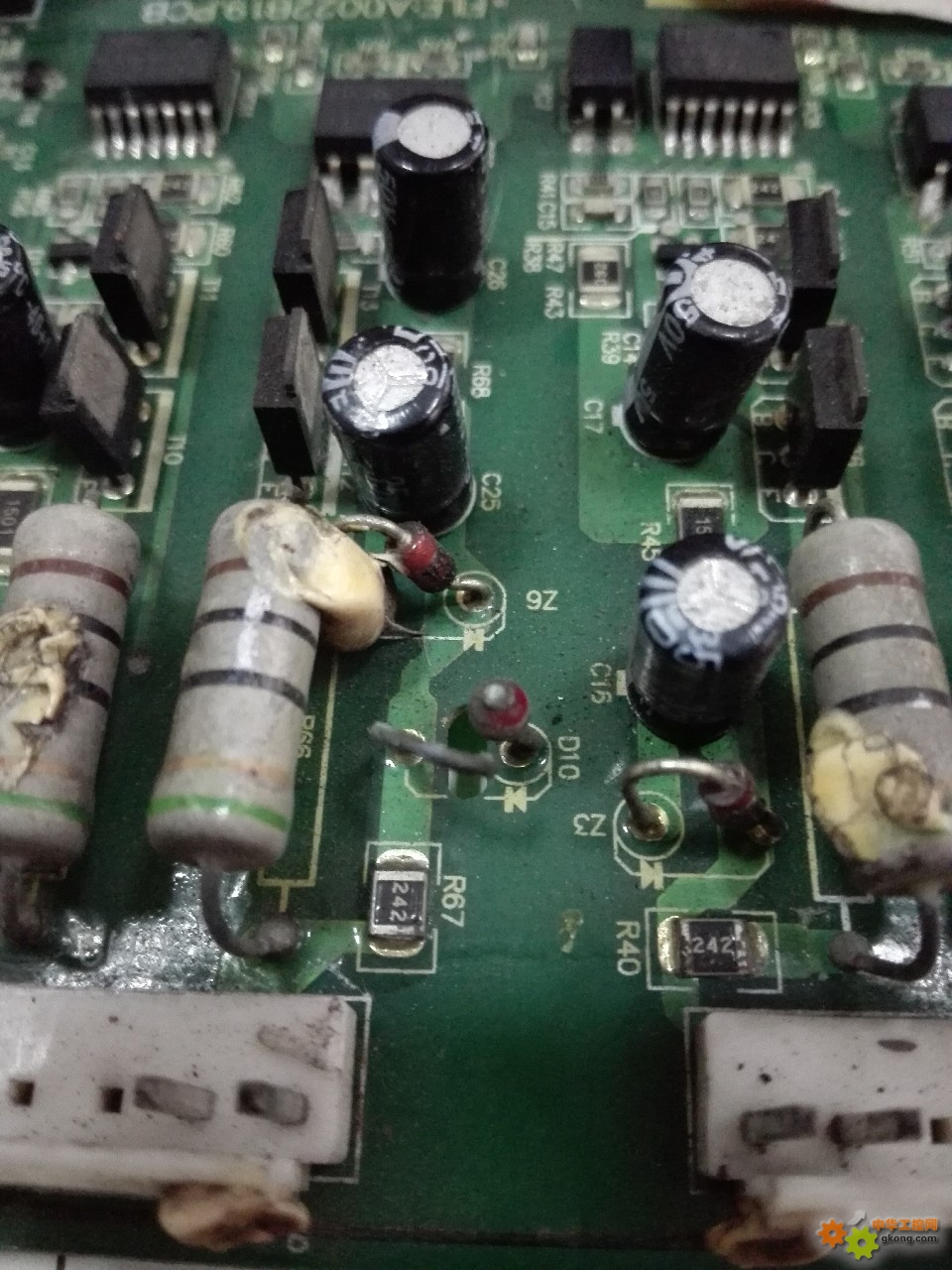

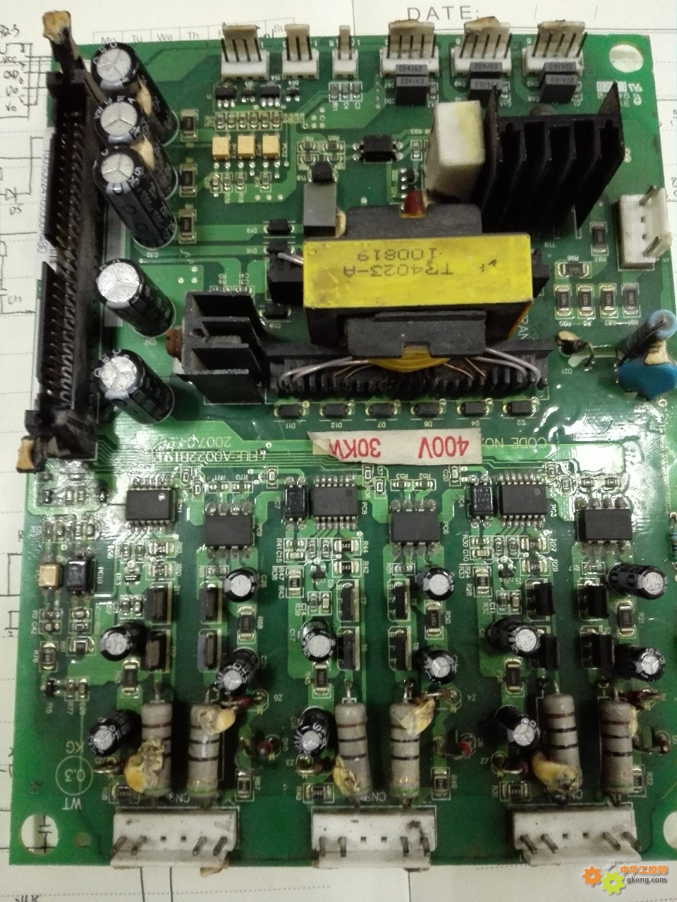

海利普30KW变频器不定时报故障过流,检查发现有个圆形的二极管D10断了,求什么型号得可以代替???

BYV26E可以代换

BYV26E

Sf1600
