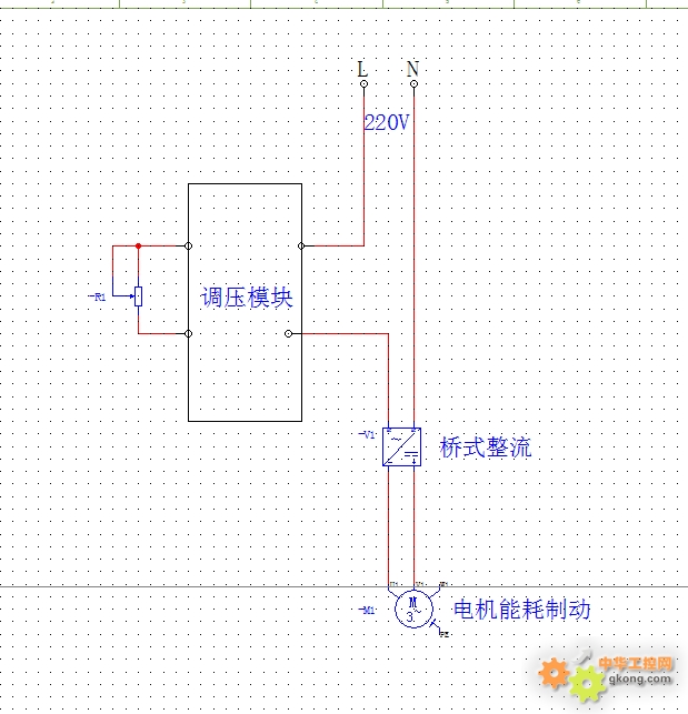

各位大神,单相调压模块负载能不能接整流桥,利用调压模块的可调电压得到整流桥后面的直流电压也是可调的。谢谢。

整流桥输出电压和后面的负载也有关系。个人感觉:如果调压器输出电压是交流,应该可以用。我没试验过。

可以

可以,简易直流驱动就是这样

只要对调压模块无影响,应当是可以的。

   可以的,但要选用合适的额定电流与耐压参数。

你这种调压模块属于斩波调压,如果储能电容较大但是负载较低,基本没法调节多少,较大功率还行

各位大神,调压模块就是这样用,可以吗?。谢谢

我们的能耗制动没通过调压也可以用。
