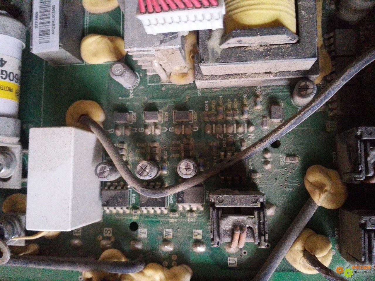

VFD037M43的上盖和中盖容易拆下来,下盖不知道如何拆不下来,好像要焊掉模块,才能拆下来,请教师傅,是不是这样?

要焊掉的话,焊哪几个点?谢谢啦!

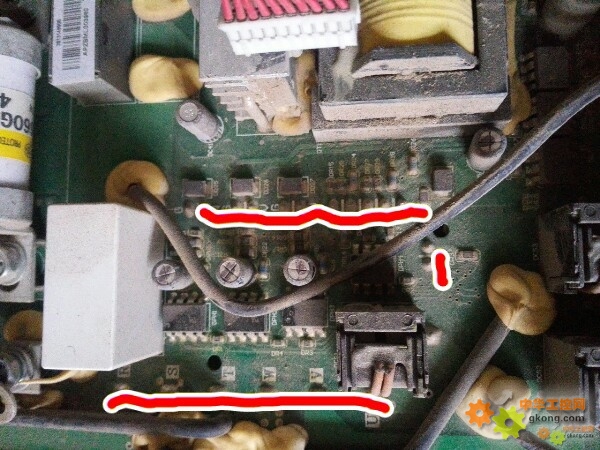

模块要焊下来

模块是固定在底座上的,必须把模块的焊脚全吸掉脱离主板才能拆除

谢谢,除了U,V,W,R,S,T脚外,还有哪几个脚要焊脚全吸掉脱离主板才能拆除?
这一圈

谢谢!
