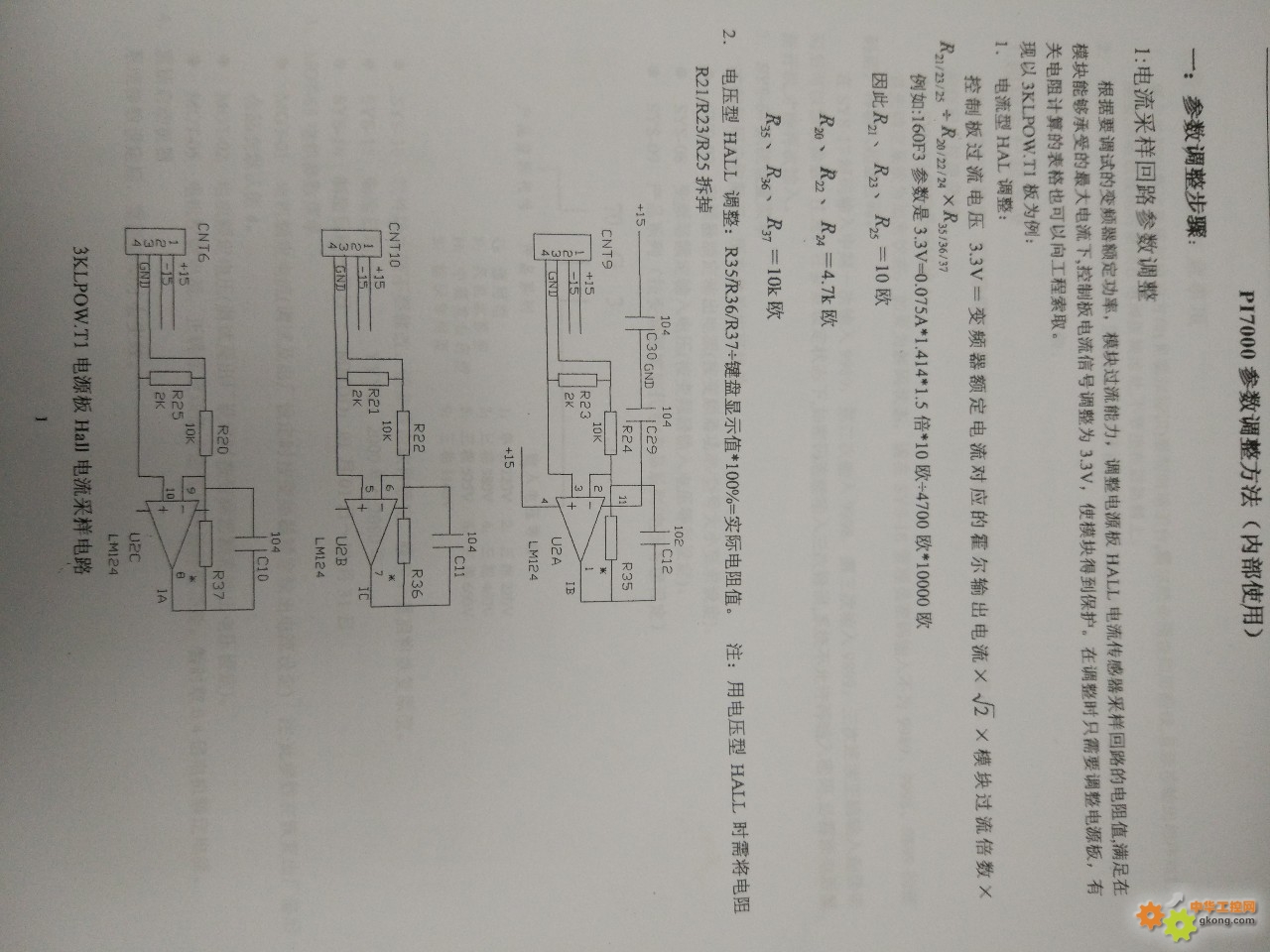

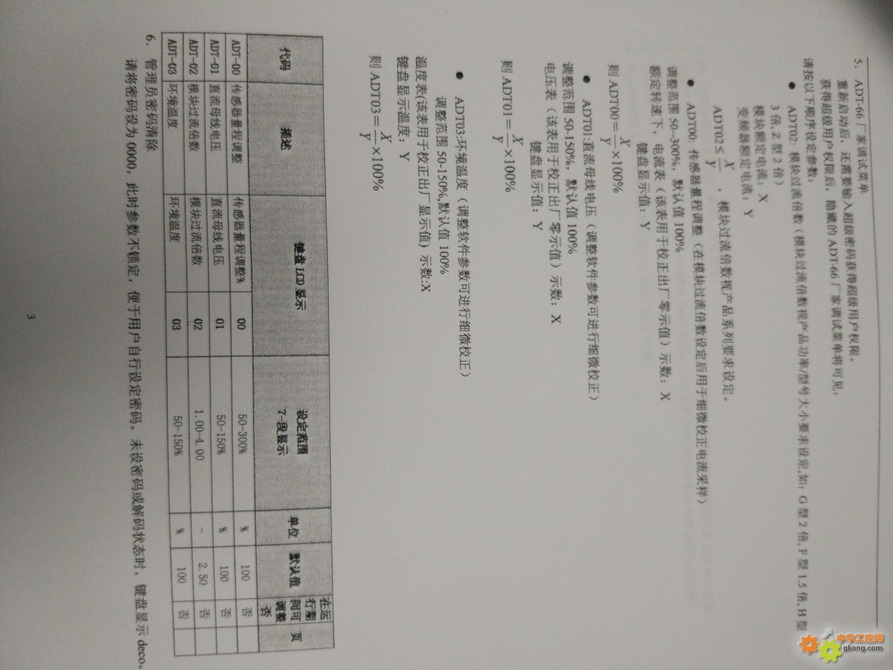

最近清理资料找到了很重要的内部资料,供大家参考,希望能对大家有所帮助!申请加精!
