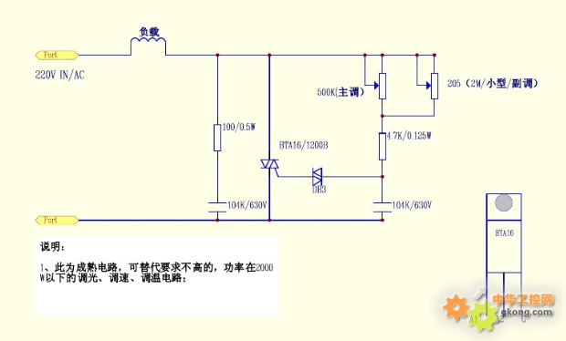

工程施工经常遇到没有220v的交流电,功率使用很不方便,想用晶闸管做一个输入单相380V的交流电,输出220V的交流电,功率在10千瓦左右。希望各位大侠指点一二。越简单越好。。
如果用这种变压方式,都能带些什么负载呢?

可控硅调压,直流分量大,供电质量有问题。容易坏负载电器。

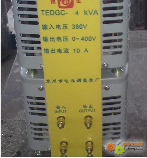

考虑有没有交流 调压器可以用得上 。

百度了一下,不知这个行吧

请教DB3该用什么样的二极管呢?谢谢
