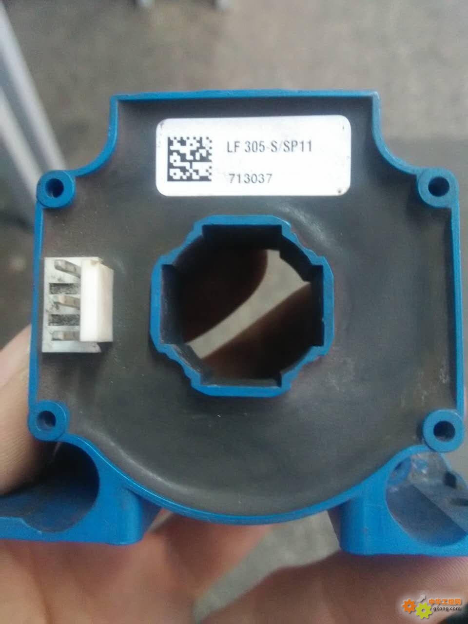

求大神指点如何检测电流互感器LF305-S的好坏!!!

1,拔插法。2,代换法。3,互换法。4,测量法。

用蜂鸣档检测

1、上电;
2、用磁铁晃;
3、用万用表测输出有无电压。
不知可行否?

测量法? 如何测量啊?能给详细讲解不。

电桥测直阻,特别准确,拿个好的对照一下,不用经验就可以搞定,而且准确度极高
