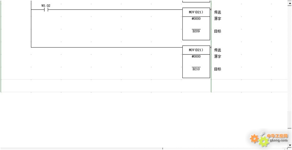

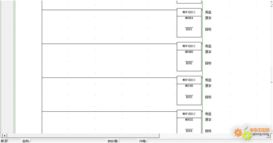

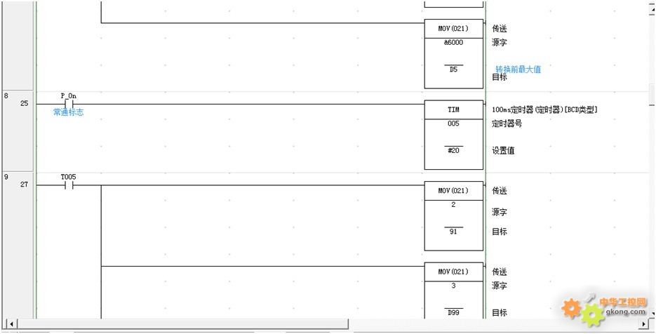

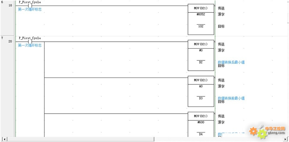

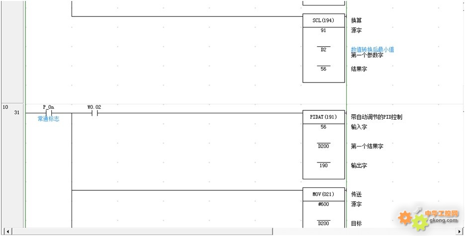

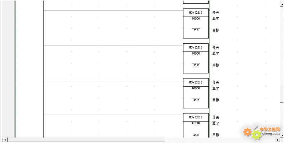

初学欧姆龙 这个是4-20ma输入,经SCL换算,需要PID调节, 但是在线查看PID输出位始终没有输出,输入端顶上压力后有数据变化,请各位大侠指点。CPU类型是CP1E-N30 模拟量模块是CP1W-MAD11

为什么要“经SCL换算”后再给PID? 这里就是错误的
