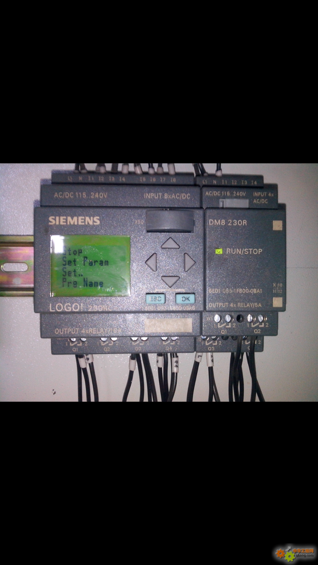

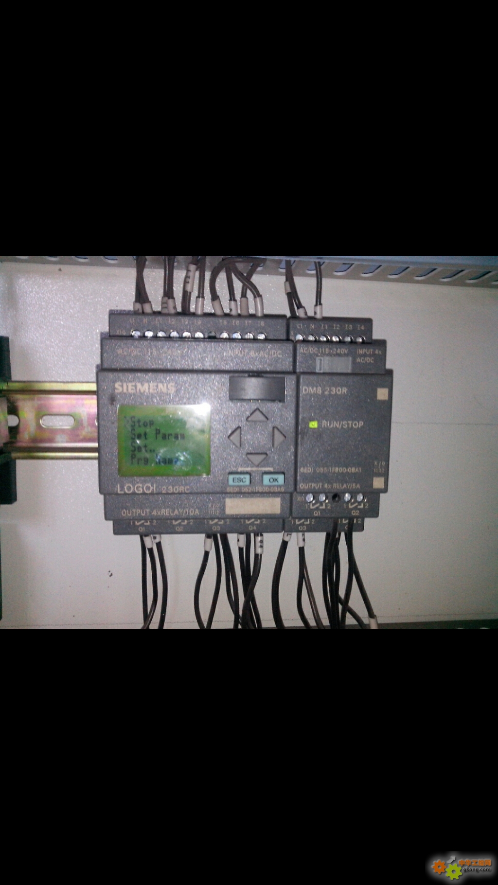

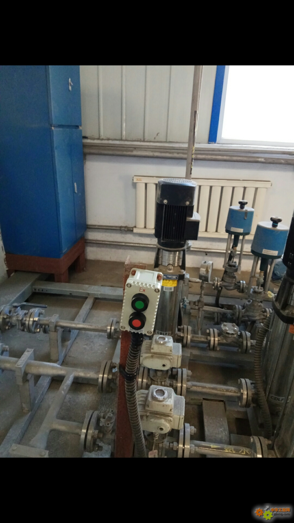

水泥企业的煤仓容易堵,导致不下煤,总图里的蓝柜子里就是疏松液压站,因为点数不多,而且需要经常修改时间参数,所以用logo控制电磁阀,又加了一块模件增加输出点,用的很好,改参数比较方便。
