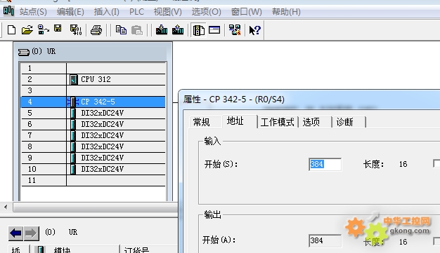

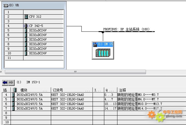

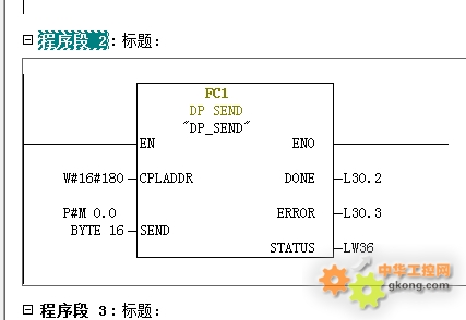

CP342-5做主站,从站IM153后面挂了4个32点的输出模块,322-1BL00。。。在做主程序时,因为不能直接引用组态的输出地址,所以我把远程的输出模块地址,经过FC1映射给了从M0.0开始的16个字节。
比如第一个322输出模块的地址,在OB主程序编写的时候,对应的映射地址就是M0.0----M3.7。
第3个模块对应的编程地址就是M10.0---M13.7。我理解的对吗?程序编写的对吗?
OB主程序里按下I0.0,从站第一个输出模块的Q0.0就输出了对吧?是这样理解吗?按下I0.3按钮从站的第三个模块Q10.0就输出了,对吗?下面是我的理解和编程,大家看看对吗,能实现吗?
前辈们结合一下我的硬件组态和编程,看看有没有问题,我这样理解对吗,不对的话,应该怎么映射地址。

10495
twtynijj
文章数:2627
年度积分:60
历史总积分:10495
注册时间:2009/7/15
发表于:2016/12/25 2:58:01
组态编译后。DP从站地址直接使用,并有默认地址排续,也可以自定义起始地址。

13024
346953791
文章数:3158
年度积分:466
历史总积分:13024
注册时间:2011/5/4
发表于:2016/12/26 12:58:11
有条件可以组一个带DP的从站,然后直接使用从站地址写个程序试一下看。
9498
leisurefly
文章数:314
年度积分:672
历史总积分:9498
注册时间:2013/5/25
西门子触摸屏(一)
英威腾变频器(二)
S7-200 SMART(一)
发表于:2016/12/27 14:30:12
调用DP从站,找到GDS文件导入,然后组态编程表情
