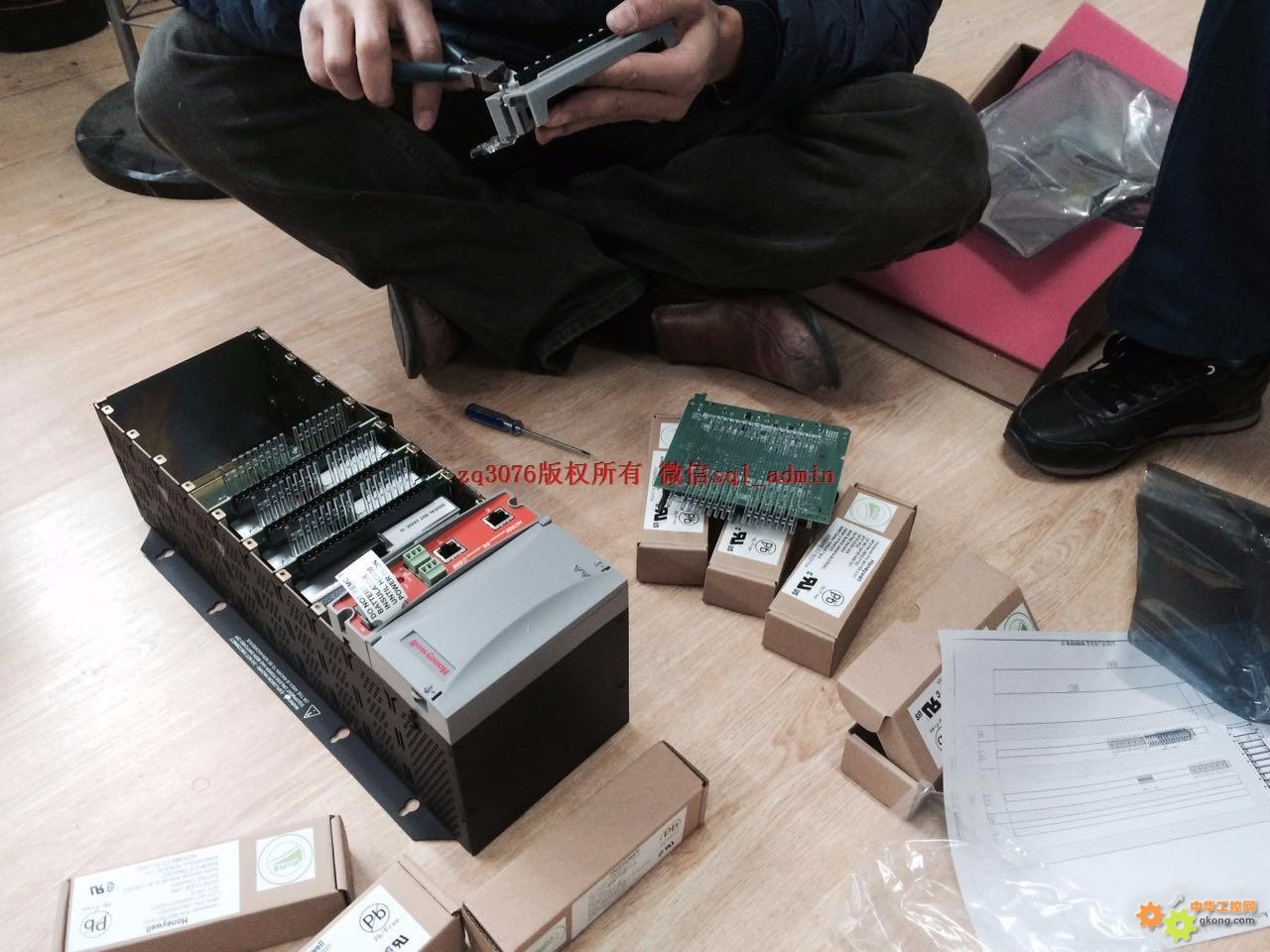

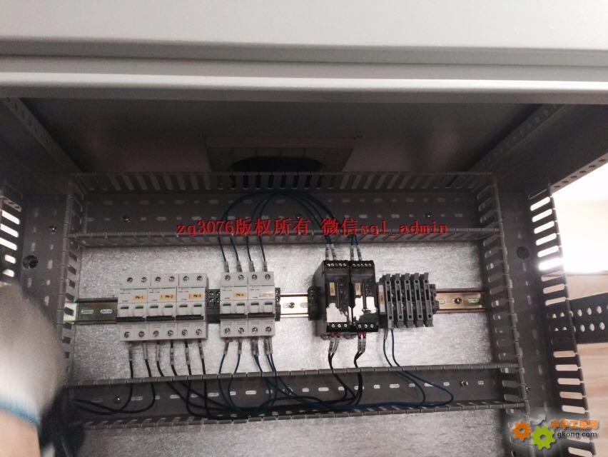

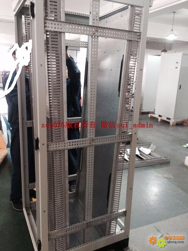

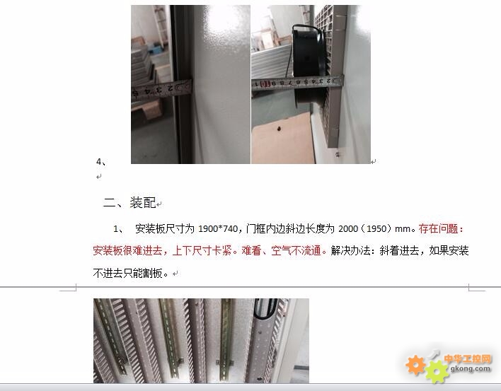

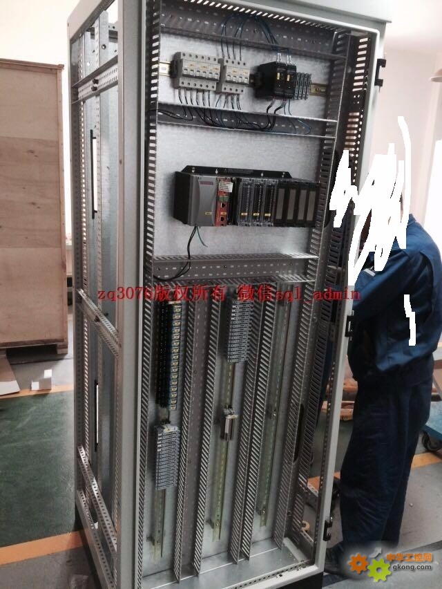

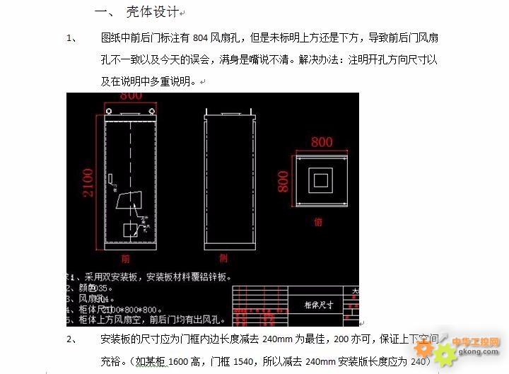

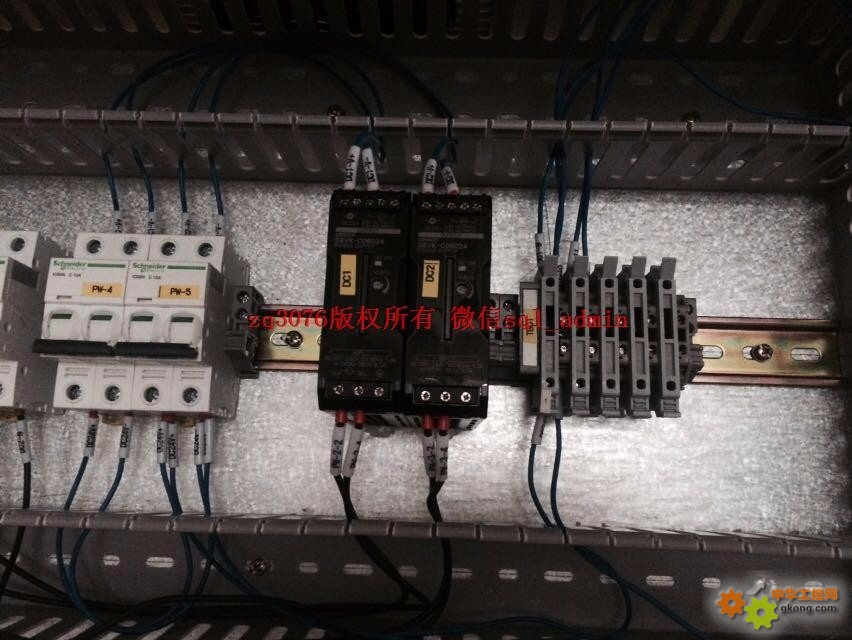

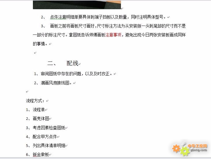

PS:文章中会出现很多小儿科的问题以及错误,希望大家一看而过不要当做笑柄,目的只是想和大家交流以及告诉朋友们避免不要出现同样的错误。如果你特别介意一个新手的错误那就关掉网页吧!

有钱人,竟然用电信的机柜来改啊

不明白四面都有元件的吗?

不是很明白实际的问题点和解决方案,隐约感觉可能是闭门造车,最后发现与所想不同

回复 #1楼 goldage
哥哥 这哪是电信柜!

回复 #3楼 919355607
双安装板

这个柜子,这个柜子,我好像见过,是仿造的某个品牌的柜子,安装方便拆卸也方便,

回复 #7楼 mengx9806
仿威图!

这是不是可以随便搭建的,像积木一样?
