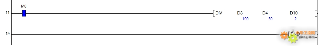

D10为何没值 ?小菜。

1、程序没有运行;
2、程序其余部分还有对D10操作;

一般是地址重复了

还有一种可能,监控显示有问题,传到触摸屏上就好了。或者直接查看内部寄存器d10的数值

应该是此处程序没执行

你把程序的整个图片发上来啊,给你个鸟腿你能猜出来鸟的名字?

这是不是松下的界面?
