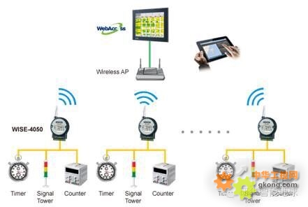

研华以物联网无线I/O模块WISE-4050搭配图控软件WebAccess整合,构建出架构简洁的产线监测解决方案。具有多通道数字输入/输出功能的WISE-4050负责在生产现场连接三色灯及计数和计时传感器,并将采集到的数据以无线传输方式上传至系统;而中控室的HMI/SCADA软件WebAccess则会将传来的前端信息以实时、动态的图像显示于计算机屏幕,让管理者无需到现场即可监控产线设备状况,完整记录的数据与定期产生的报表还可协助用户进行设备使用率分析。
整套新方案中,WISE-4050扮演了一款功能丰富的无线模块角色,其附有RTC时间戳的记录功能可精确地处理逾10,000笔的取样数据;内置闪存可在断网时储存临时数据,待网络恢复正常后再继续上传,因此无需担心数据丢失;计数器功能则对产线中的在制品进行数量统计,用户亦可利用软件开发计算时间差,由此获得产线制造效率;此外,其支持多种通讯协议(包括Modbus/TCP、TCP/IP、UDP、DHCP、HTTP等)与RESTful Web API标准接口使该模块所采集的数据轻松快捷的提供给其他软件或系统使用;紧凑型(80 x 148 x 25 mm)设计既节省空间使其无需网线即可传送数据,其所提供的导轨、壁挂等多种安装方式亦让拥挤与复杂的工厂环境均可灵活安装。
基于浏览器架构的WebAccess可支持PC电脑与各种移动装置,用户可不受时间与地点限制进行远程监控。而根据该面板工厂的厂房规模,研华提供了600点专业版本WebAccess使用户能有足够的访问权限浏览生产线监测系统。此外,针对客户端的特殊需求,研华还提供了客制化软件服务,让此套解决方案更符合该面板厂商厂区的需求。
