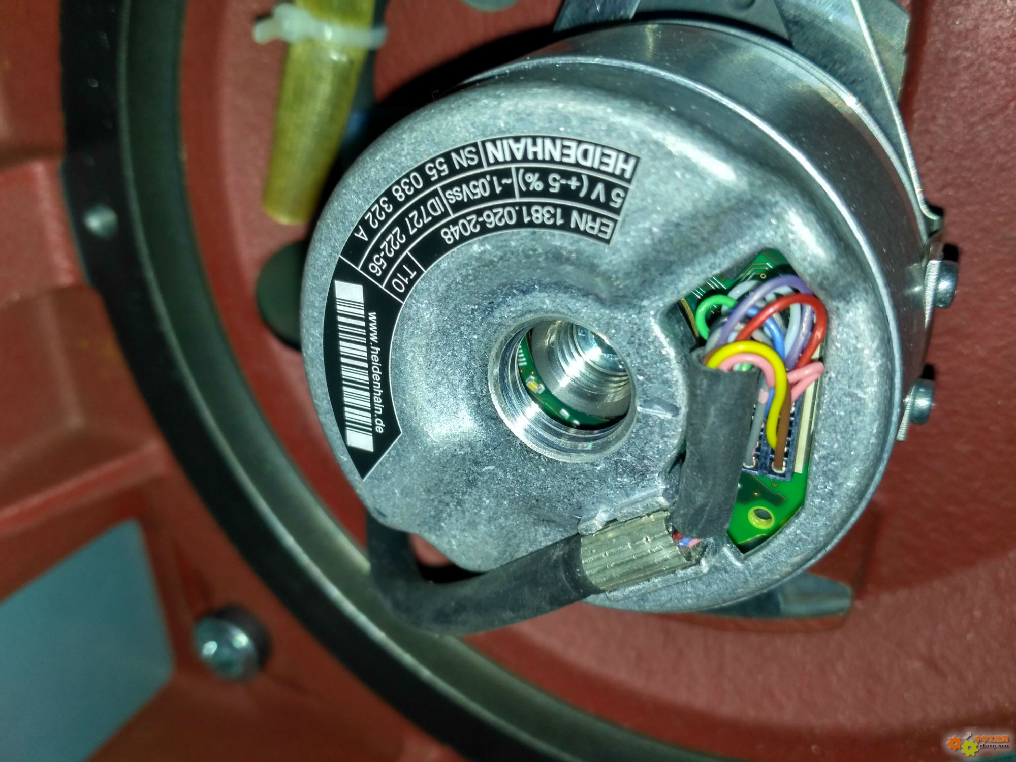

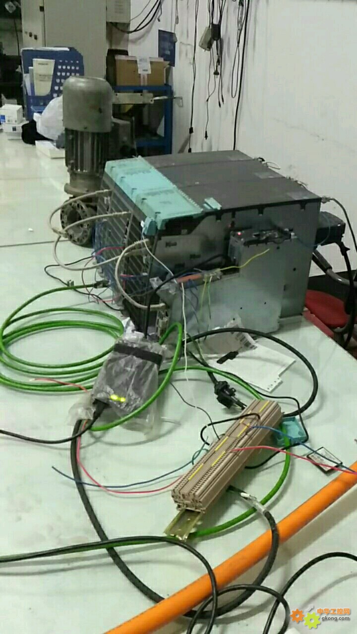

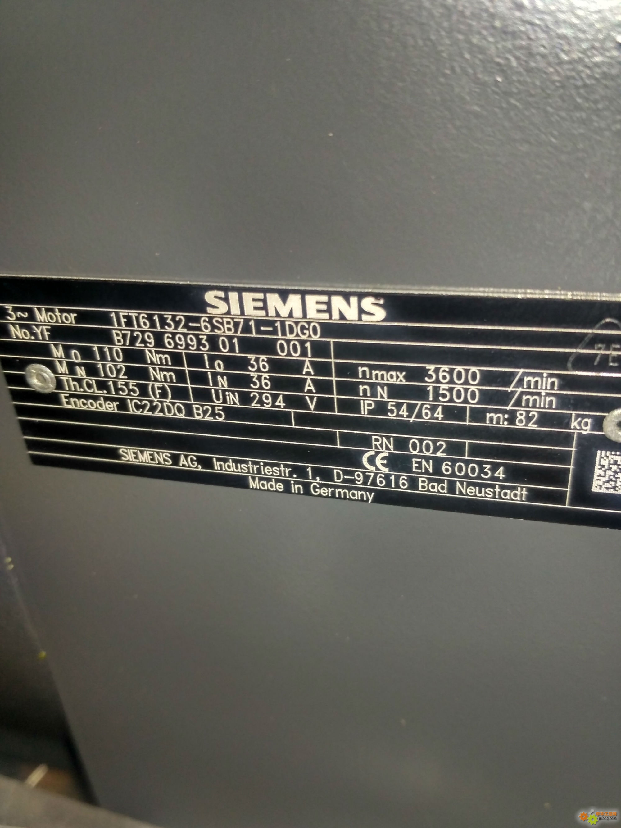

请教各位高手同步伺服更换编码器后电机数据怎么写入电子铭牌,据说有软件是什么软件呢?

不同的厂家有不同的软件吧,
我弄过SEW的。

海德汉的编码器

同型号的不要动,直接使用即可。
不同型号的要看使用的是什么系统,如840Dsl或802Dsl使用的软件是不相同的。

买来一个新的,型号一样因为不是和西门子买的所以电子铭牌不一致无法使用

厂家是直接用软件的

什么软件可以告诉我吗
