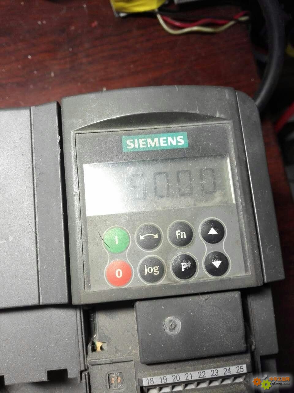

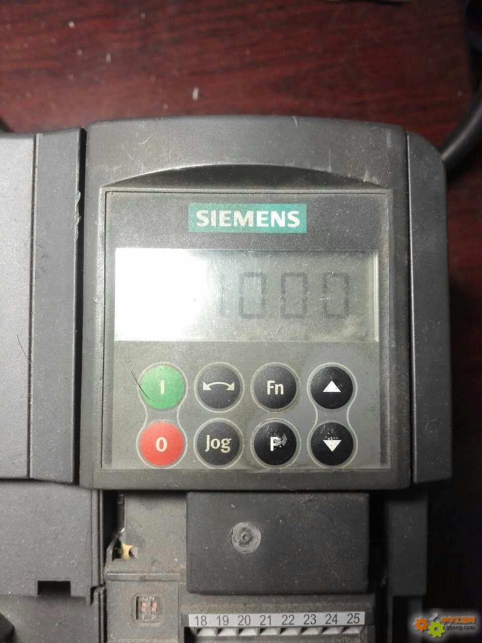

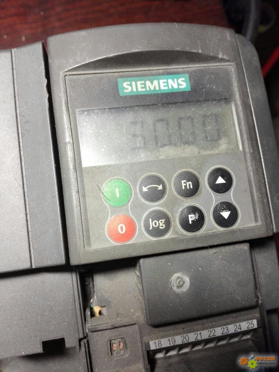

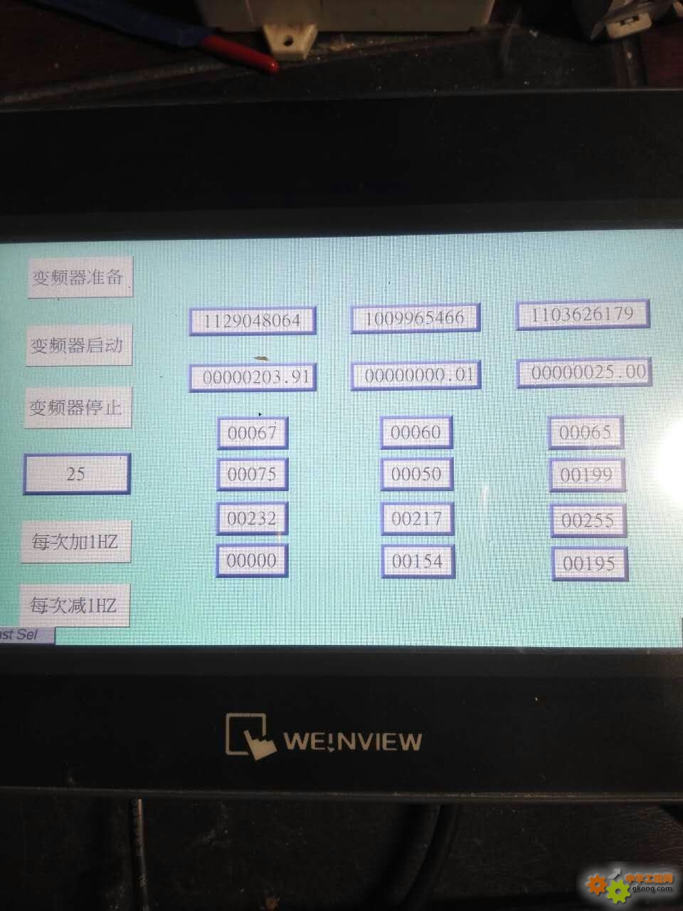

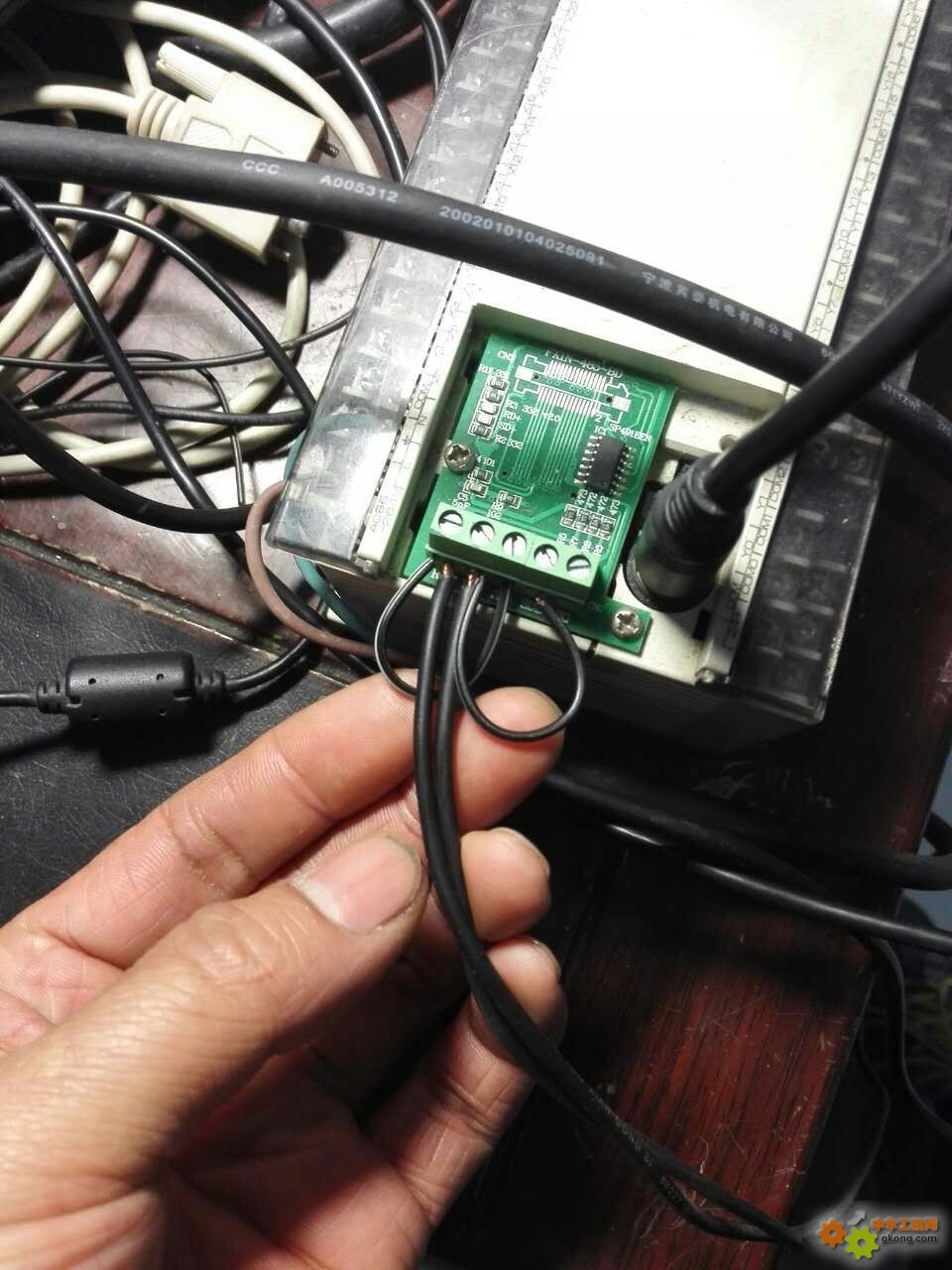

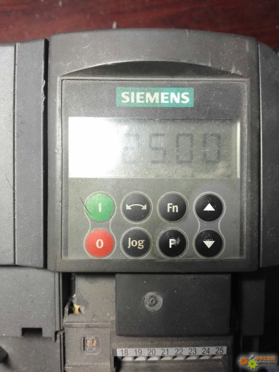

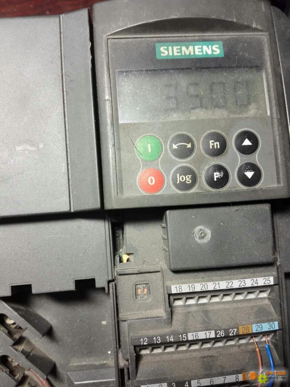

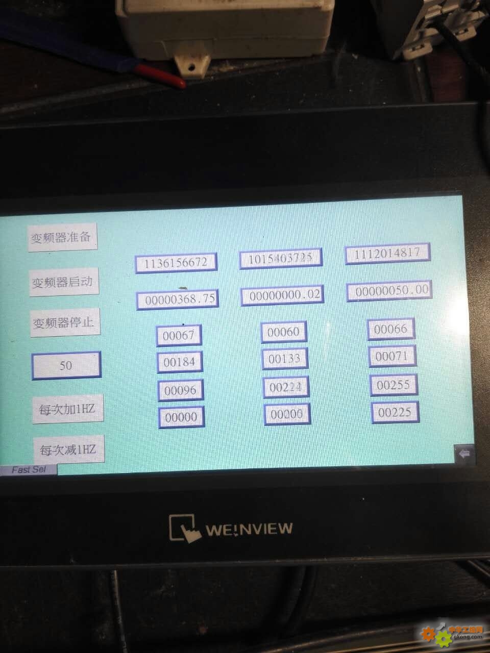

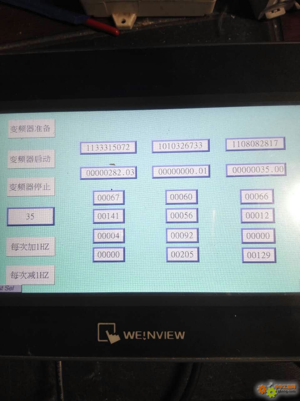

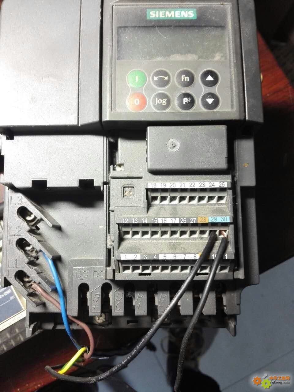

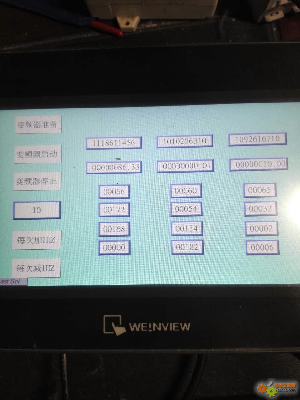

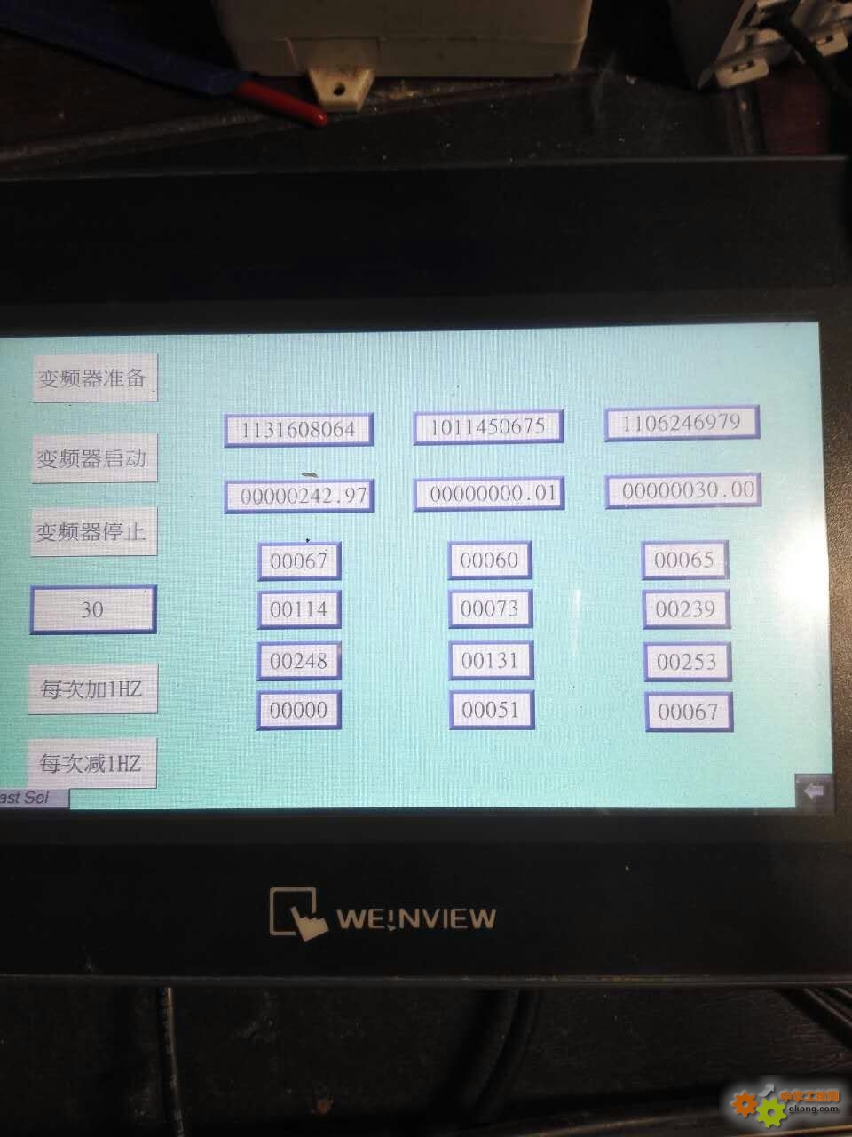

由于不在现场,调试颇为麻烦!经过我和现场人员不懈努力,终于把三菱FX1N和西门子MM440变频器USS协议串口通信调试成功!可以在威纶触摸屏上对变频器进行复位、启动、停止、写频率、读电压、读频率、读电流,现场传来的一些照片:

PLC上加的是什么模块啊
87910
ZCMY 版主
文章数:47966
年度积分:1117
历史总积分:87910
注册时间:2004/3/16
发表于:2016/12/21 9:03:11
回楼上:国产的FX1N-485BD板;

PLC上加的是什么模块啊
FX1N-485-BD

这样做通讯上需要其他专业的硬件吗?
