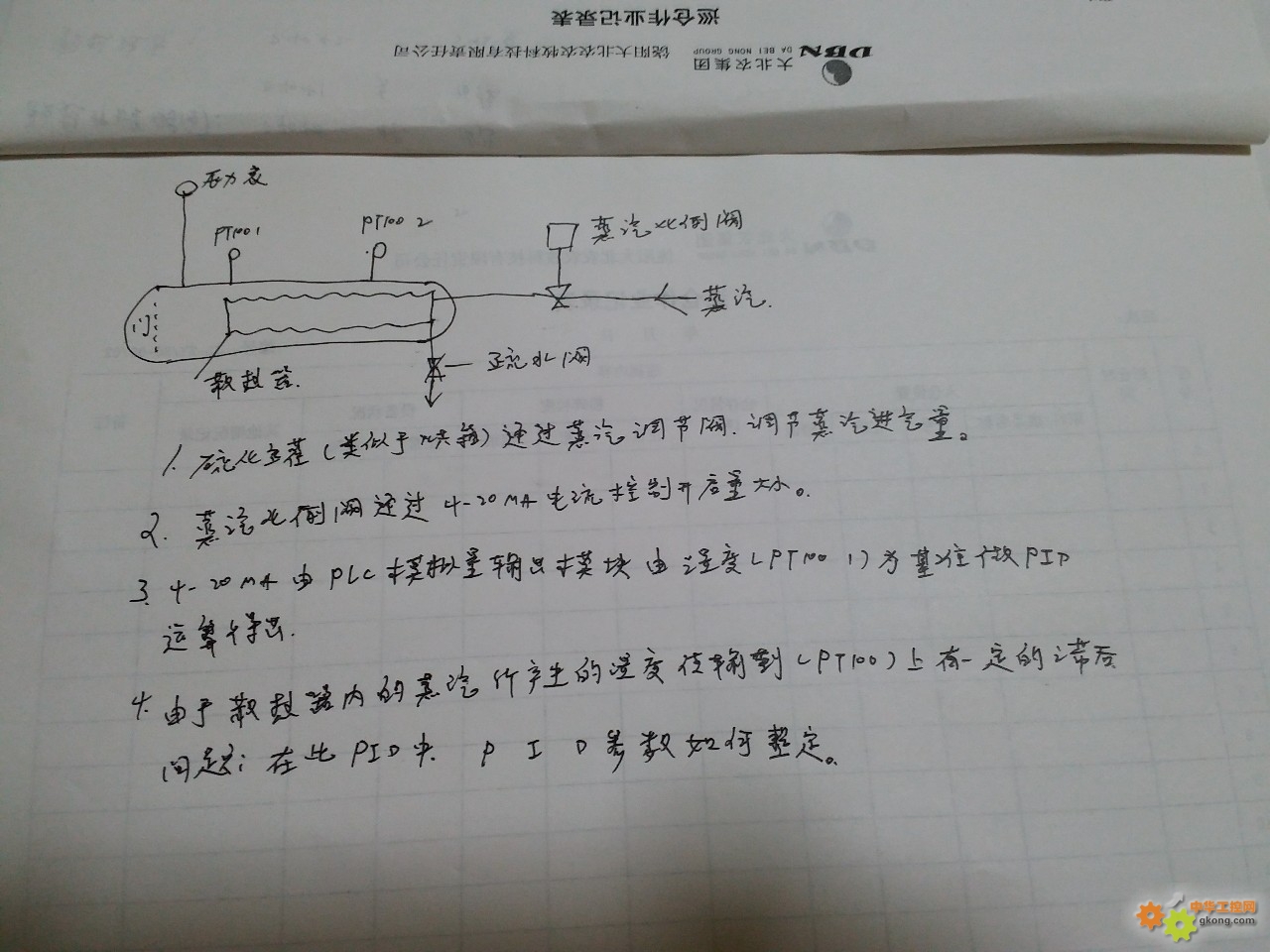

PLC的PID运算…………如图

由于比例阀是电机控制开启和关闭,所以不要频繁动作,设定100度,99/101可视为合格

信捷的PLC,系统自整定毫无意义……

靠PLC写PID完全不靠谱,别说XJ,....
为什么??

PLC可以控制PID的,300有现成的块。

就控制一路pid。PLC做没有什么问题

我用200的做PID控制负压调节阀还行

松下PLC是不是有现成PID控制指令。
