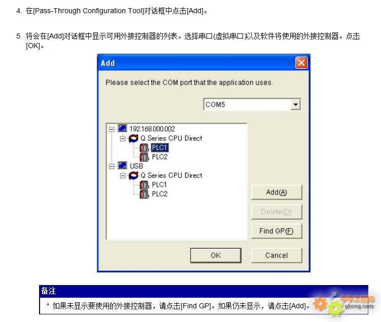

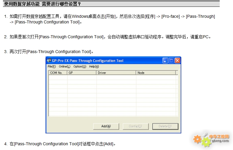

在现场调试程序时,我觉得很多朋友都遇到这么一个烦恼,就是电脑和触摸屏连接下载程序的时候,又要对PLC的程序进行调试,这是就要把触摸屏的通讯电缆拔掉,把plc的编程电缆插上。这样一来一去,就会觉得很烦,有时候也会把plc的通信接口烧掉。
之前发现proface屏有这个功能,分享给大家。如果使用过数据穿越的功能,即通过人机界面连接梯形图软件和外接控制器,
就会变得很方便。
附件是proface数据穿越的介绍与设置,

回复 #1楼 302512119
感觉这品牌还不错,还支持梯形图编写

支持多少plc

发表于:2016/12/31 10:38:58
市面上大多数PLC品牌都支持
