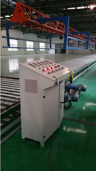

一、应用背景
随着工业自动花的逐渐发展,自动化已经在各种制造业和企业中得到广泛应用。在当今众多发泡机控制系统中,为了简化机械结构,减少设备的维护成本,而要求对设备的多台电机速度进行同步控制。利用Haiwell(海为)国产PLC强大易用的逻辑功能,可方便的实现多台电机的同步控制。下面就对这一应用作一介绍。
二、应用需求
项目要求是将5段独立的传送带通过PLC与变频器实现速度高速与低速同步控制。具有到位自动停止功能,可实现电机正反转控制的目的。
三、解决方案
项目主要包扩1段至5段传送带,驱动电机,变频器,PLC等元件组成。现采用变频调速来驱动传送带,整个系统由PLC和变频器配合,实现根据传送不同物料的多种速度要求选择的多段速控制。按设计要求,用光电传感器来检测物料,把信号传送给PLC, 又由变频器驱动一台电动机带动传送皮带,按照给定的相应频率输送。变频器的启动信号由PLC输出给定,变频器调速通过两段速控制来实现。

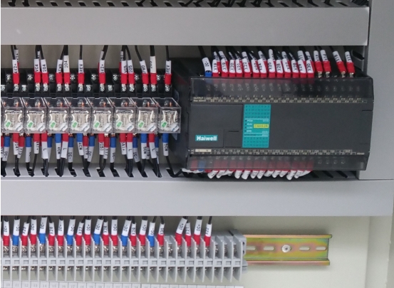

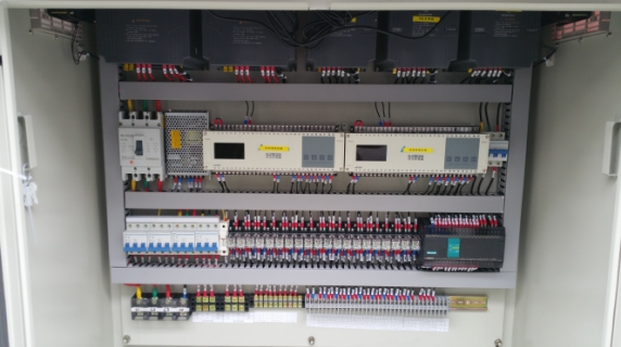

四、硬件配置
图1 海为PLC C60S2R
图2 设备内部元件
图3 设备全貌

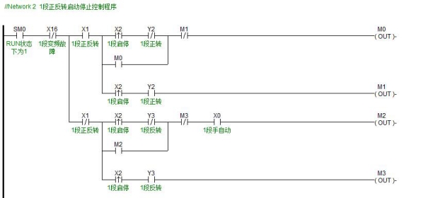

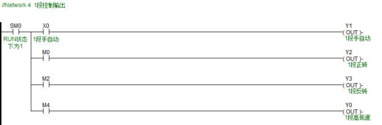

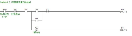

五、软件设计
图4启停控制输出程序
图5 高低速切换程序
图6 控制输出程序

发表于:2016/12/20 21:55:53
图中好像使用两个同步控制器,图片模糊,不敢确定
20178
高雅的雅
文章数:15776
年度积分:-210
历史总积分:20178
注册时间:2015/5/12
发表于:2016/12/21 22:01:21
看起来像我以前用过的神马环希同步控制器
