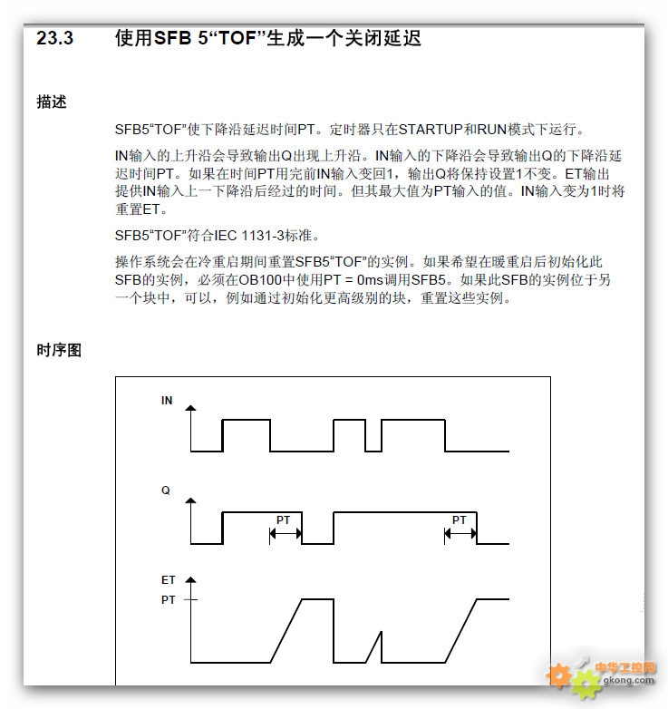

系统功能块SFB5怎么理解和使用,哪位大神有相关说明,谢谢

断计时器.

帮助文档里面应该有详细解释

以下是引用lihua198199在2016/12/20 9:03:53的发言:
你的Step7软件安装目录下的系统与标准功能手册第23章节。

很耗内存。
