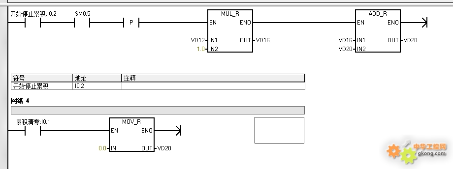

S7-200的流量累积程序这么做准确吗?
大家有没有更好的程序啊...

这么搞肯定不准
你算下5m3/时,一秒是多少升,
我一般是100ms计算一次

最好用中断,0.5秒时间太长了吧?!

用smb34

使用中断源10

i0.2 应该放在上升沿指令之后更合理一些
