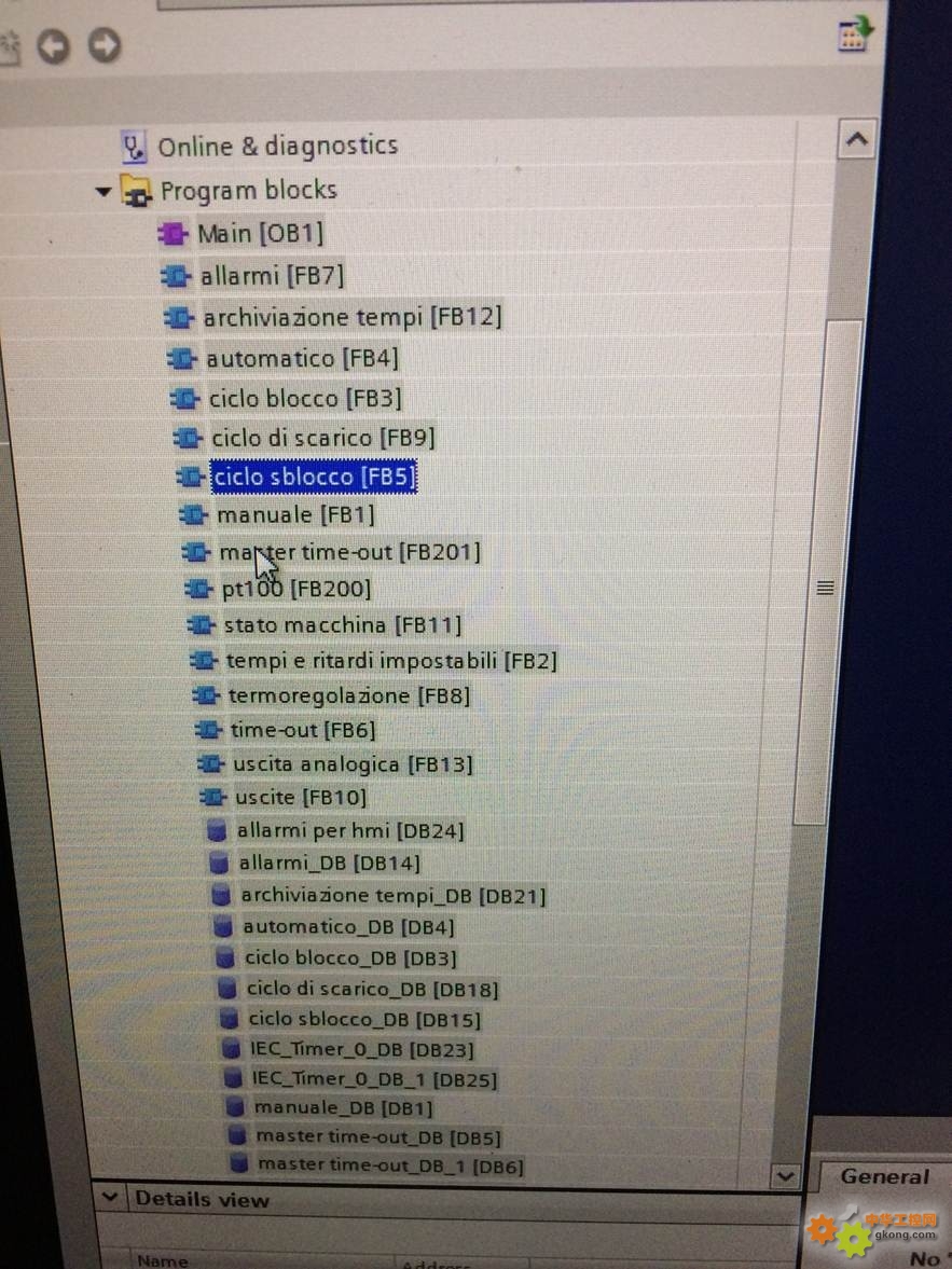

像三菱之类的直接保存就好了,但是这个保存按钮是灰色的。想保存里面的主程序研究研究,希望对S7-1200有研究的人给个方法,先行谢过。缪老师的书也买了,里面好像没有提到这个。

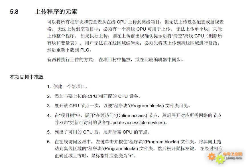

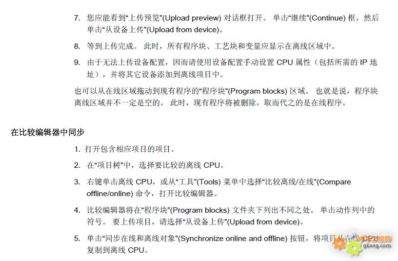

发表于:2016/12/16 11:52:49
以下是引用chn工控学生在2016/12/16 11:15:46的发言:
HAVE FUN!

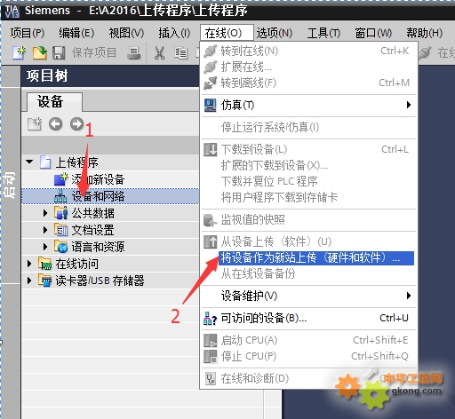

如上图所示,电脑连接成功后,新建一个项目,选中项目树的“设备与网络”,然后点击“将设备作为新站上传”即可。

我要添加相同cpu,可是他的模块去哪添加?模块是SM1223。现在upload说我先决条件不足无法下载
1587
chn工控学生
文章数:171
历史总积分:1587
注册时间:2016/9/9
发表于:2016/12/16 13:57:31
以下是引用chn工控学生在2016/12/16 13:47:14的发言:
找到了,找IO点不找SM1223

回复 #5楼 chn工控学生
无需添加任何模块,新建一个空白的项目,然后按照2楼的做法操作就行
如果还有问题,那就是电脑与PLC通信不成功
若通信不成功,需要把电脑的IP与PLC的IP设置同一个网段(但不能冲突)
既可以采用无线上传,也可以采用有线上传

我按照2楼的做法做了,但是拖动program文件夹拖不到离线program 文件当中。通信正常,我能看到在线工程的

我用一楼的方法不行。你的方法他提示 The name of the station “S7-1200 station_1” is already in use in the project 说名字已经被使用了 我去哪改呢
