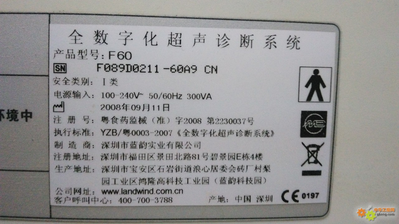

  某医院废弃了一台B超机,故障现象是开机工作几分钟后即黑屏,朋友送给我拆件。B超机以前没有接触过,也不知其工作原理,但从故障现象上看,我分析可能仅仅是液晶显示器的问题,电源部分电解电容损坏的可能性最大。我拆开显示器外壳后发现三个问题:一是VGA插头松动;二是在电路板屏蔽罩内掉出一个多余的小螺丝;三是灯管高压线有两处因后盖装配不好而压破。电源部分的电解电容均没有鼓包的。于是将三个问题一一处理后开机试验,长时间运行一切正常。
  机子是修好了,可是我却不会用,拆件有点可惜了。
