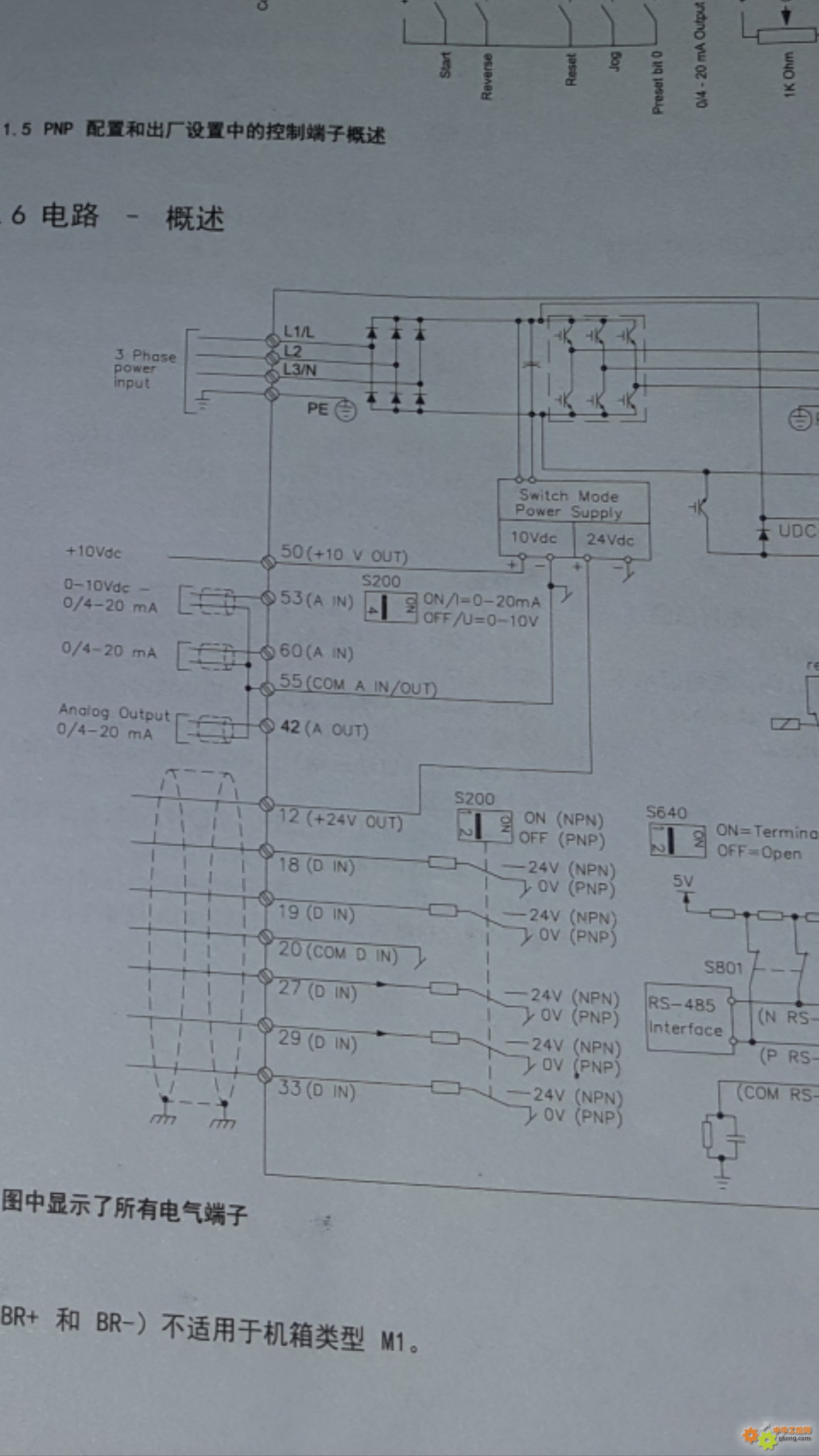

丹弗斯变频器短接53和55,是什么意思的调连?

那就不用这个通道呗,强制为0。

53为0-10V 信号输入点,55为公共端,50为+10V 应该接电位器调节信号的,短接就是不用该功能。

明显你这是VLT5000系列的啊,,

短接时输入模拟量为0;
你频率信号来源设的是什么?

电位器10V和com端
