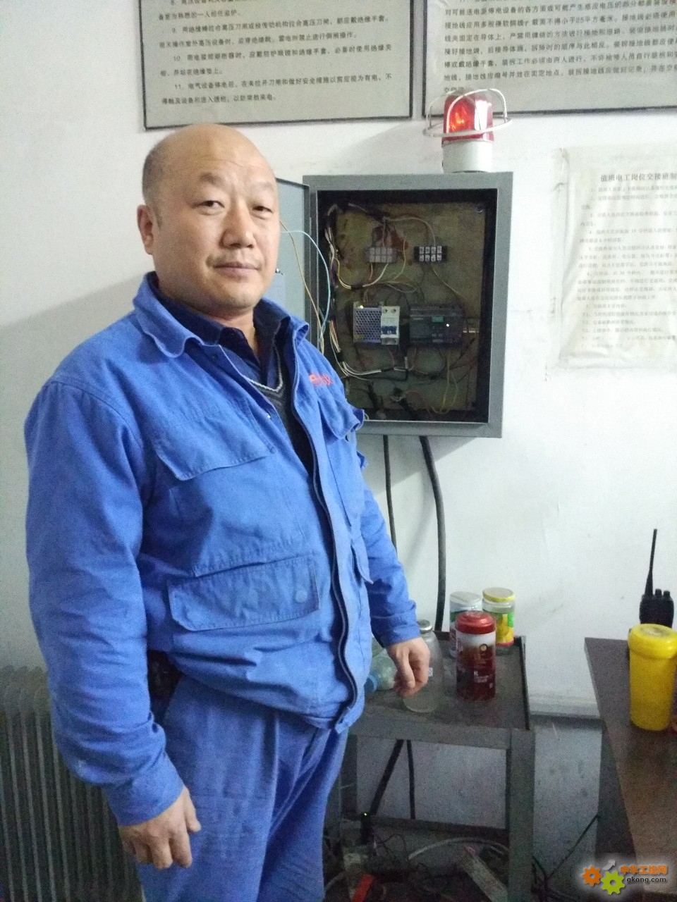

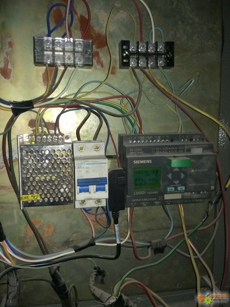

   该项目应用于一种光伏辅助材料——碳化硅微粉的加工生产领域。碳化硅微粉是太阳能晶硅片、半导体理想的线切割刃料,但其生产过程中对工艺控制的要求很高,特别是压缩空气气源压力的稳定性直接影响到碳化硅微粉的产量与品质。若在生产过程中气源压力不稳定,可能导致主要生产设备雷蒙磨的气动蝶阀、除尘箱等需要使用压缩空气的部位工作异常,使碳化硅微粉的产品品质受到影响。
   在改造之前,经常出现车间压缩空气压力过低但高压室值班电工没有及时发现的情况,这种情况极大地影响了微粉生产加工的质量与成品率。据不完全统计,公司在使用LOGO!控制器对空压机的压力进行监测之前,每个月因空压机供气压力不稳定造成的损失约有100万元之多。因此我们设计了一种压力远程显示与报警装置,在该装置投入使用的半年时间内,没有出现过一次因空压机压力过低没有及时发现从而影响生产的现象。因此,该装置具有非常实用的应用价值。
   第一次接触西门子的LOGO!控制器,是在三年前对我公司198台雷蒙磨粉机的除尘系统进行改造。当时的控制系统全部使用数字量,没有模拟量。随着对LOGO!控制器的不断熟悉,此次尝试了LOGO!模拟量功能,发现LOGO!控制器的模拟量处理功能和数字量模块功能一样毫不逊色。

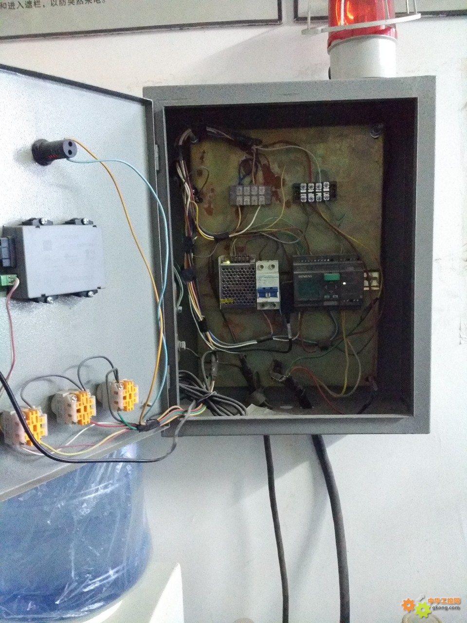

发表于:2016/12/14 12:16:38
自己做的配电箱,线路有点乱,大家多多包涵。
28551
cfg168
文章数:17157
年度积分:273
历史总积分:28551
注册时间:2012/11/28
发表于:2016/12/14 12:18:16
既然是做远程监控,其实LOGO控制器完全可以安装在控制箱面板上面的。
